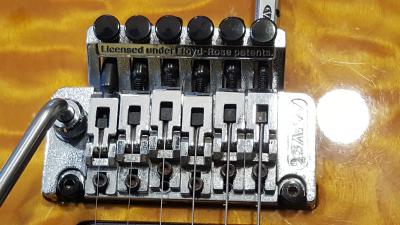

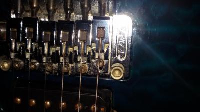

Aqui va una foto, no se si lo ves bien, yo casi estoy convencido que no es original de ese puente.

Si que parecen tochos, si.....
Lo del shim no es un error, la posición es la correcta, yo lo voltee por que no me gusta que toque el acabado de la guitarra, aparte que te impide una acción baja.

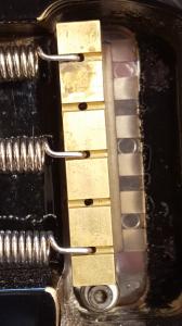

En mi caso, al bajar la acción de las cuerdas la placa tocaba en el cuerpo y el puente quedaba inclinado, al girarla recupere ese margen para que no tocase el cuerpo.
Luego subo un par de fotos.

El puente tiene que quedar paralelo al cuerpo.
Esos tornillos para mí que no son.

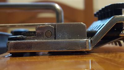

#56 Gracias, pero tu puente parece que flota? el mio apoya en esa placa
pachame70
por el 27/05/2017
#57 claro... a mi me gusta así, con la placa tocaría.
