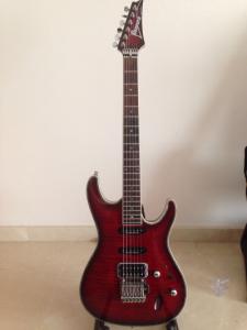

Para esto de la duración y calidad el mejor puente que he visto es el super vee, todo el chasis es de acero inoxidable y eso sí que es indestructible.
Claro que hay que ver el precio y no es un floyd, es una especie de híbrido, pero es el más estable que he probado con mucha diferencia, por contra es más duro y es para strato o similares.
Pongo una foto de la ibanez en la que lo tengo puesto.

#31 Nunca había visto ese puente.
Jors
por el 17/03/2017
#32 Jejeje, que tú me digas eso es mucho.
Fíjate también en la sujeción de las cuerdas en la cejuela que también tiene lo suyo.
Es un muy buen puente, pero no es pivotante, báscula sobre una lámina de acero que va en toda su anchura en la unión de la parte de los tornillos de fijado a la guitarra y la parte del chasis y las selletas, por eso es algo más duro.
Tiene mucho sustain y resonancia, eso que el bloque es de aluminio (quizás un día le hago uno de latón), es súper estable y facilísimo de quintar.
Ahora, el precio es de caerse de culo, más de 350€ el conjunto.
Suerte que yo lo encontré de segunda mano a alguien que lo quiso pintar de negro y lo desgracio.
Lo restaure y modifique la guitarra para ponérselo.
Una sd custom y un par de ssl 6 y 7 y Guitarron que me encanta.
