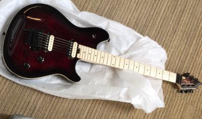

Se supone que la madera de los cuerpos es igual Tilo, pero las standard llevan un veener de Arce (las special con tapa de Arce igual es un veener). A mi me hizo dudar la Special en rojo vino (luego pongo unas fotos de un foro de una guitarra real no de catalogo) y la vintage white. Cuando pedí la mia no la tenían en la tienda y podía haber pedido cualquiera de las dos, al final me decidí por la vintage white, en recuerdo de la Peavey USA blanca que probé.
Haber que me voy por las ramas, las diferencias son varias, las standard son made in Indonesia, y las special son made in Mexico, pero las special además las hacen en la línea Charvel de Mexico, no la línea Fender. Además las USA EVH Wolfgang son del custom shop de Jackson-Charvel y solo trabajan 7 personas para esa línea.
Las personales de Eddie las hace Chips Ellis como luthier jefe.
Bueno otras diferencias son el puente en las Special el puente es un 1000 series que llevan desde Charvel hasta otro montón de marcas hoy día, es un Floyd Rose original, pero fabricado por Ping en Korea de acero como el Floyd Rose original alemán que fabrica Schaller y es el que montan en las series USA. El 1000 series es una versión OEM fabricada en Korea con las mismas especificaciones de los Floyd alemanes en materiales. Tengo que decir que tengo un Lockmeister, un Floyd alemán y son mejor acabados en algunas cosas que el 1000 series, pero suenan y funcionan igual de bien todos ellos.
Mientras las Standard llevan el Floyd Rose Special, las diferencias son varias, el balancin del puente (donde se enganchan los muelles) es de una aleación metalica (no sé cual es, pero pesa la mitad) y las selletas son de calamina, la placa base si es de acero, pero no lleva reforzadas al calor las cuchillas. Según la página oficial de Floyd Rose.
Aparte no lleva el D-tuna.
Se puede mejorar un Floyd Special, yo tengo uno que vino en una LTD y le puse un balancin de Schaller y las selletas de acero de Schaller por otros 80 pavos y funciona y suena ahora como los otros Floyd, lo que me preocupa es si a la larga las cuchillas se fastidiaran antes que las otras al no ir reforzadas al calor.
Otra caracteristica de las standard es que las pastillas son hechas en Indonesia o donde sea, pero no suenan cien por cien como las USA o mexicanas, ya las mexicanas suenan algo más apagadas que las USA. Pero el tono es 98 por cien o más igual.
Además las standard llevan rebaje para el antebrazo y barriga como una Fender Strato, las Special y USA van con la tapa redondeada como una Gibson Les Paul (no es tna gruesa, pero pillas la idea, no) . El mástil en todas va al aceite y natural.
En las Special y USA es Quartershaw en las Indonesias creo que no por lo que he leído, solo he visto una y no la descolgue para probarla, pero he leído cantidad de reviews en Van Halen links y otras páginas especializadas en Van halen y visto muchos vídeos.
Luego cuando compré la mia me dijeron que las Standard tienen peores acabados o que se notan más baratos, cosa lógica pues es otro rango de precio.
Creo que con cualquiera de ellas estarias contento, yo me decidí por la special, ya que no quiero gastarme lo que cuesta una USA y era lo siguiente más parecido y con mucha más calidad que las Indonesias en acabados y partes, la Special esta lista para desembalarla y tocar, tiene todos componentes de primera calidad tanto en herrajes como en pastillas, afinar y tocar.
Por cierto yo cambie al día siguiente de llegarme la guitarra las cuerdas las EVH son muy brillantes, eso si tienen muchos armónicos, pero demasiado brillantes y agudas para mi.
Creo que no me dejo nada, sino pregunta si tienes preguntas concretas sobre la Special (ya llevo unos meses con ella) te las puedo contestar.
Enlazo las fotos de la special en wine red, preciosa, lastima que no tenga donde meter más guitarras, jajaja, sino me lo pensaba.
