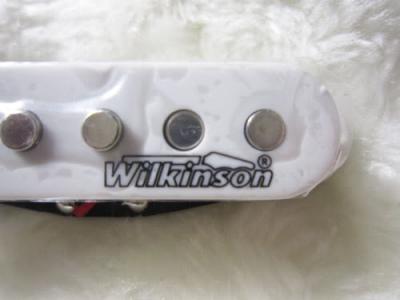

Me he dado cuenta que existe un gran desconocimiento sobre esta marca. Constantemente me hacen preguntas sobre los modelos y clases, koreanas, chinas, fakes, licenciadas... existe una leyenda urbana fácil de descifrar. Intentaré aportar mi grano de arena explicando la diferencia entre unos modelos y otros, para que nadie os intente vender unas por otras, porque hay diferencias simplemente físicas que os ayudarán a diferenciarlas. Comencemos.

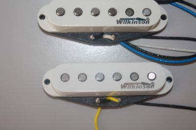

Single coils
El modelo original es el modelo WVS (Wilkinson Vintage Single) y el modelo WHS (Wilkinson High Single). Las primeras dan un sonido vintage de los 50 excelente y las segundas son de alta ganancia. Ambas con imanes Alnico V. El logo Wilkinson delantero está en relieve (no serigrafiado como en el modelo Chino), la parte trasera no lleva una barra de imán si no que se ven los seis imanes, el cable de la pastilla es el vintage de algodón. Fabricadas en Korea.
El precio ronda entre los 75 y 100 euros el juego. Muy buen sonido. En you tube tenéis videos buscando por el modelo.
Importante, mucha gente que vende las pastillas chinas utiliza el modelo WVS en los anuncios y no tienen nada que ver.

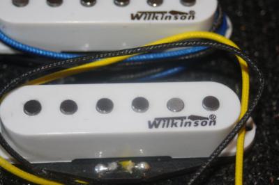

El modelo Chino, licenciado Wilkinson es el MWVS y el MWHS.

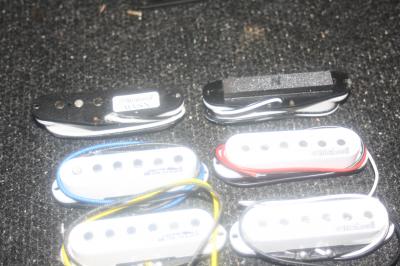

Diferencias para reconocerlas. El logo va serigrafiado y no en relieve, el cableado es normal de pvc, son pastillas con imanes cerámicos, por la parte trasera lleva la barra de imán, el precio es de entre 30 y 40 euros. Adjunto fotos comparativas. Ofrecen un sonido muy decente en relación calidad precio, ahora bien, están a años luz de las auténticas que ofrecen una definición de sonido muy buena.
El gran problema viene porque además de estos dos modelos hay los fakes que venden por ebay y China. Estos en las singles cuesta de diferenciarlos de las pastillas chinas, con las auténticas koreanas no hay problema. Yo lo he descubierto más por las impedancias y por el color de los imanes de detrás que en las fake son todos negros, que por otra cosa. Esas las venden por 20 euros... pero son lo que son, un gol por la escuadra.

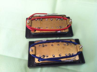

El modelo Genuino Koreano comienza siempre por W y el Chino por M. Pero para que no os intenten meter un gol os explico como diferenciarlas físicamente porque aquí todavía es más fácil que con las singles.

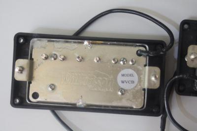

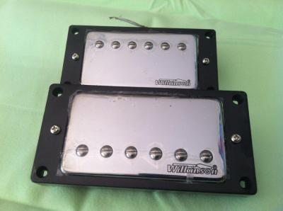

Wilkinson PAF modelo WVC made in Korea.
Logo en relieve de color plata a diferencia del logo serigrafiado de las pastillas chinas. Por la parte trasera de la pastilla la original lleva grabado el logo de Wilkinson y además son pastillas de 4 hilos, mientras las Chinas son pastillas de 2 hilos. Las impedancias son diferentes. 7k en puente por 9k en mástil en las originales por 7,5k en mastil por 13,8 en puente de las chinas. Las originales llevan imanes alnico V mientras que las Chinas son cerámicas.
El precio de las originales ronda los 90/100€, mientras las Chinas están en 38€.
El sonido de las pastillas originales es excepcional,muy bueno.
https://www.youtube.com/watch?v=QG8YF92pWQg

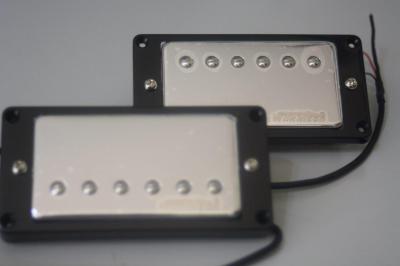

Las humbukers PAF chinas licenciadas tienen el logo serigrafiado, por la parte trasera solo llevan una B o una N para indicar la posición de la pastilla. Son unas pastillas resultonas porque son cálidas. Imanes cerámicos y con dos hilos.

#2 Un inciso que me ha hecho ver el forero frehley!!!! Las humbuckers Chinas zebras y negras también tienen cuatro hilos y por lo tanto permiten configurarlas como single coils!!!
