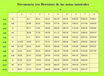

Otro aspecto: La diferencia entre los sonidos graves en cuanto a hz es poca con respecto a uno vecino. Entre un Mi estándar (82) y un do abajo(65), hay más o menos 15 Hz.
Recuerda que aunque afines como afines, un bajo estaría afinado en una octava más abajo. Son 13 semitonos más abajo... Y las frecuencias son otras.
La cuerda más aguda del bajo te dará más o menos 97 hz, mientras que la mas toncha de la guitarra llega a 82, que la encuentras en la segunda cuerda, en el traste 2 del bajo.
Te dejo una tabla de frecuencias con su nota correspondiente. El bajo lo ubicas en la primera octava, y la guitarra en la segunda.

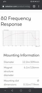

Un cono Celestion V30 tiene un rango útil recomendado por el fabricante de 70 a 5000 hz.
https://celestion.com/product/vintage-30/
Pero si vemos la gráfica que ellos mismos ofrecen, hay vida antes de los 70 hz... Sencillamente la respuesta no será tan confiable.

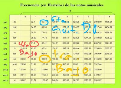

Entonces, si vamos a llegar a Do de la segunda octava, tendremos que buscar un cono/gabinete con respuesta rápida, pero con buen manejo de graves. Sea de guitarra o de bajo.
Y cuidar que la opción que elijamos no enfangue el sonido de las últimas cuerdas/trastes.
