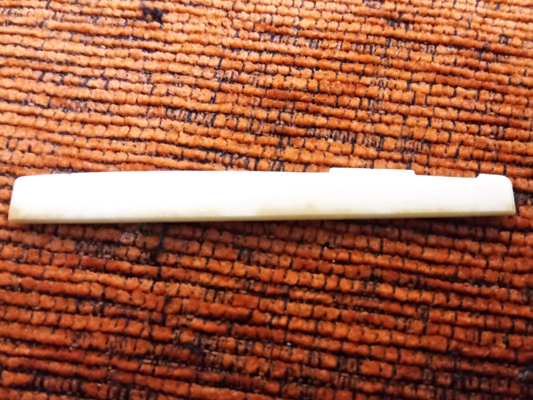

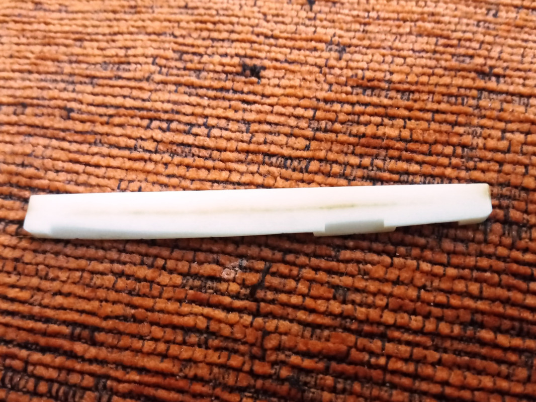

Cómo puedo saber si esta selleta es de plástico o de otro material?

Al tacto... hay cosas que te las da la experiencia. Prueba a escribir con un lápiz, si se escribe fácil es hueso. Pero no tomes ésto al 100%...
El plástico es como más liso y brillante, y el hueso es un poco más rugoso, se ensucia con facilidad. Pero ahora hay plásticos de muchos tipos, de hecho algunos son muy buenos para puentes o cejuelas...
Si la lijas un poco verás por el polvillo que deja si es hueso o plástico.
Yo no conozco una regla de oro.
Eso que mandas tiene pinta de hueso, pero en foto me puedo equivocar.

El sonido

Por las manchas parece un material ligeramente poroso así que podría ser hueso. No sé si Guild en la serie Westerly Collection pudo tener el detalle de poner una selleta que no fuera de plastiqueto, el caso es que la voy dejar tal y como está.

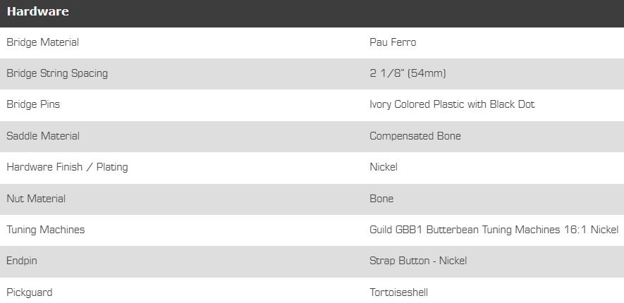

Info de la web de Guild:
La cejilla es de hueso y la selleta de hueso compensado.
A saber qué es eso de "compensado"...

Compensado se refiere a la forma para que quinte bien.

Textura, sonido, olor, sabor...
Dale una mordida ya nos cuentas, si dejaste el diente marcado era de plástico, si perdiste un diente, era de hueso.

A lo mejor lo del sonido lo has entendido con la pieza puesta........que va...con ella fuera
