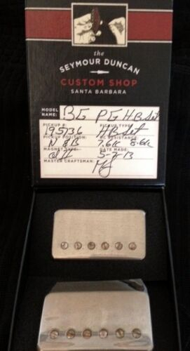

Hola amigos, hace tiempo que no se me sucitaban dudas pero hoy me ha aparecido una a la cual nunca le había prestado atención, por ahí os parece ridícula pero nunca me había preguntado acerca de ésta cuestión...
Si tenemos dos pastillas humbucker, vamos a poner de ejemplo las Pearly Gates porque son en las que estoy interesado. Un set es con nickel cover: 59212674289b5c9e13718167d67c2-1773067.jpg y el otro set es con plastic cover: [ Imagen externa no disponible ]
La pregunta es: suenan igual? Porque ambas son Seymour Duncan Pearly Gates? Bueno, a ver, las de la primera foto son Custom Shop por lo tanto sonarán mejor si o si que las otras que son las de toda la vida... Pero eso es algo circunstancial de la foto, yo me refiero a dos PG standard de Seymour, una nickel y la otra plástic cover... suenan igual o no? Y si hay diferencias, cuales son? No me refiero a nivel estético sino sonoro...

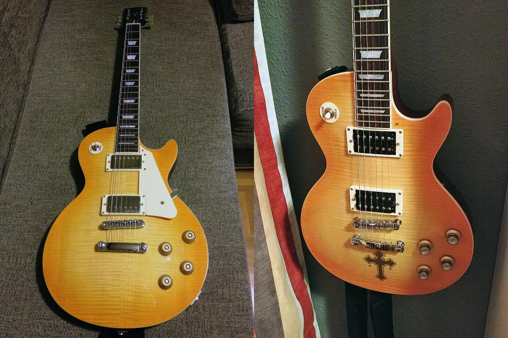

Pues precisamente hoy le he quitado el cubrepastillas a mis Wilkinson y sorpresa !!! suenan mejor. En concreto algo mas de definición en limpios. Ya solo me falta liarme la manta a la cabeza con un push-pull.
Antes y después (es la misma, también he cambiado knobs y quitado golpeador)

#6 tu has notado mejora en el sonido, tiene que ver conque has notado más definición y salida verdad?
gracias chicos, sois todos unos cracks.
LittleJack Baneado
por el 15/03/2014
Principalmente en definición. En salida no sabría decirte la verdad.
