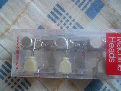

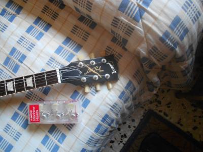

Bueno pués esperaba que me llegasen el Miercoles no fue asi, me han llegado hoy y como comenta un compañero no valen para las Les Paul USA, y no es cuestión de pulgadas.
Haber me explico la pala de las USA es más gruesa que las de las series Reissue (series R) y también es más grande el agujero para el husillo de la clavija, estas clavijas de Gototh encajan sin ningún problema en las series R (por lo menos en la que tiene un amigo mio, lo hemos probado) y los clavijeros Gibson el tornillo del frontal de la pala va roscado a la clavija; en las series R no, va como en estas de Gototh, a presión, eso y que el husillo (donde se enebra la cuerda en el frontal) es más corto que las clavijas de las Gibson USA hacen que no valgan.
Así que lo siento pero no te van a valer para la Traditional, por lo visto venden unos adaptadores para ellas, pero ya es otro dinero más a soltar (a mi no me va a quedar más remedio ya que no me valen para ninguna otra de mis guitarras o los tendría que revender).
Pilla las Gibson PMMH-10, con esas no tendrás problema alguno. Te paso unas fotos de los Gototh, no veas que pena, tienen una pinta estupenda.

Pues si es una putada, estaba haciendo fotos del proceso de cambio. La pala que se ve es de mi Les Paul traditional y era a la que se las iba a poner.
De hecho mañana me enlaza unos encantres un compañero del foro para ver si se pueden adaptar. Ya te contaré, pero las de Gibson es ponerlas y te quitas de dramas.
Plug and play, con estas no ha sido así, temo más otra cosa y es que al ser el husillo bastante más corto que las de Gibson luego tenga problemas de demasiada tensión en la pala, ya que la cuerda va a hacer mucho más angulo.
