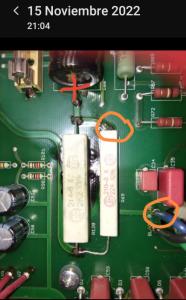

Prueba continuidad entre los 2 círculos naranjas, o mide tensión en cada punto y masa no sea que se haya abierto la pista. En el cable azul tiene que haber cerca de 400v.
