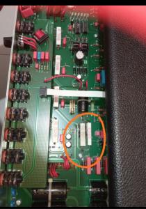

Saludos compañer@s, ayer tuve que apagar mi combo Diezel Einstein porque salía humo y olía a quemado. Cuando enfrió lo desmonté y pude ver la placa verde quemada, adjunto foto.
¿Que técnico me recomendáis? , Yo vivo en Segovia.

Eso es algo bastante común en los primeros, en principio la placa se suele quedar frita en esa zona por el calor de la resistencia pero no afecta a ninguna pista ni componente, hay que cambiar la resistencia de 2k2 4w por una de 4k7 5w(si la pones de más vatios mejor) probablemente el condensador electrolítico que hay al lado también lo tengas que cambiar e incluso sea la causa de la fritura ya que metieron condensadores "dudosos", eso lo ves si hay algo pringoso al lado.
A ver si encuentro el boletín de servicio.

Casi se me olvida, cambia la válvula del reverb por si acaso, es una 12at7 creo que es v7.

¿ Entonces tengo que cambiar la resistencia por una de mayor valor y el condensador por uno de mejor calidad ? Donde puedo comprarles ?
