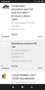

#18 He realizado el pedido a retroamplis

#19
La resistencia cerámica la has pedido mal, tiene que ser de 4k7 o 4,7kohm,la que has pedido es de 10ohm.
Aprovecha y pide la de 22k también.
David
por el 17/11/2022
