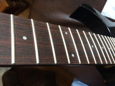

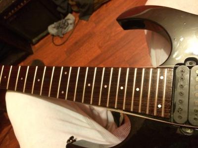

Hola, tengo una ibanez prestige q dejende tocar como por dos años, y ahora la quiero tocar de nuev, sus cuerdas no perdieron afinacion ni nada solo tienen olor a metal u oxido cuando las todo por q quedarin con el uso anterior. El diapason esta blanquecino como si tuviera grasa o sarro e intento sacarle eso y no quiere salir, ya no brilla esta como opaco.
Estoy usando un producto llamado kyser dr stringfellow hecho para limpiar maderas de la guitarra pero no sale.
Como puedo limpiar eso para que tome brillo nuevamente el diapasón?
Alguna Idea?
Gracias!

Aqui un ejemplo de como estaba y quedo
