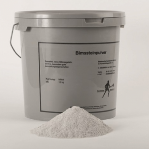

Lo que pasa es que queremos dejar el diapasón como si fuese marmol pulido. Pero siempre será algo rugoso, es una madera con el poro abierto, y habría que barnizarla para conseguirlo. No lo hacemos.
Al revés que los diapasones de arce, que lijando sí que los dejarías muy lisitos, peeero se barnizan para que la mugre no se agarre para siempre, y más siendo tan claritos.
Yo uso polvo de pómez, no sé qué grano, pero queda muy bien. Además, no lo recomendaba el maestro Frasko en un video? A mí me suena haberlo visto...

#18 Yo lo uso precisamente como tapaporos, sin apretar mucho y me va bien. el grano creo que es 0000... pero es como todos los abrasivos, si le das mucha caña desbasta.

#18 si, menciona el polvo ese, pero lo de tallarle la piedra asi tal cual, pues como que no, creo yo :rolleyes:

Pero qué, coger una pómez y darle como si le das a un callo? Eso no hemos dicho nadie...
Esto es de lo que se habla

Lo deberiamos ver entero, pero a partir del 14 habla del polvo
