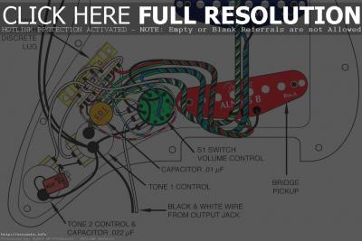

Hola!
me ha llegado una fender american deluxe que en algunas posiciones suena muy mal o apenas suena. Tiene un esquema como el que pongo a continuación. Pero a pesar de haber cambido todos los componentes por nuevos y recableado sigue sonando igual. Algo me dice que este esquema está mal, aunque sea por alguna tontería. Me podéis decir si es correcto o qué puede estar mal? No encuentro otro esquema que lleve el S1 switch y el 5 way discrete (todos son con el 5 super switch que es diferente). Gracias!!!
P.D: También me valdría la equivalencia entre el switch discrete y el super switch (adjunto diagrama del super switch - 2ª imagen).

Muchas gracias, ése es el de las fenders anteriores a 2010, ésta es de 2012.
Me lo ha pasado el compañero Carlos S por privado ;)

#1 Me prece que el primer diagrama es el correcto, las fender stratocaster american deluxe de 2010 venian con el selector 5 way discret, el otro quema seria su equivalencia con un super swich ya que el anterior esta descontinuado, podrias pasarme el esquema correcto con el super swich que has conseguido, estoy en el mismo problema, no encuentro el repuesto para mi 5 way discret y mi unica opcion es usar el super swich.

Hola,
Muchas gracias, el mensaje original era de hace dos años. Ya encontré el diagrama por aquel entonces y pude solucionar el problema :)
El switch estaba estropeado.
