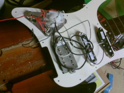

Volveré a repasar los cables. No sé si influirá en la modificación, que haya atenuado la potencia de la pastilla... :|
De la pastilla humbucker salen los 4 cables más otro que es de masa (desnudo) que va junto con el negro dejándolos como indica el diagrama en el selector. Con estos iba un cable verde el cual quité y lo puse en masa en el pote de volumen. ¿Es correcto así? La foto que dejo no sé si lo apreciarás bien :oops:

Hola Carlos! Ahora sí :D: He abierto la guitarra y efectivamente el cable de masa de la pastilla de en medio estaba suelto, eso me pasa por despistado xD
Ahora sí que va de lujo y el sonido es estupendo :D
