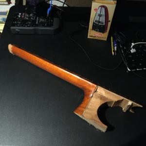

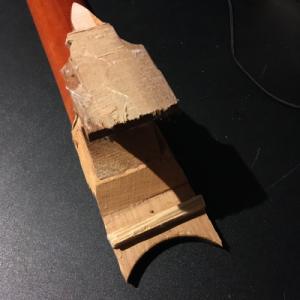

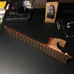

Hola, mi ilustración de como no hacerlo.
Tenia una Esteve del 93 con la caja y cabeza rotas, también una herramienta oscilante a mano.
Algún día puede que me monte una sin cabeza con esto para ir a juego, jeje :sorprendido: spoiler: chistes malos, chistes malos. :bomba:
