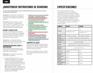

Humbucker_001
por el 19/04/2023
Fran escribió:
Exacto. Si apagas el ampli, este hace todo lo que necesita para apagarse sin riesgos. Si apagas cortando la luz, no.
No inventemos: mete cable, enciende, sube volumen. Baja volumen, apaga, saca cable. Y te evitas problemas.
#27
Exactamente, tal como lo has explicado tu.
Igualmente la consulta del Hilo era uno de transistores, pero si fuera mío, seguiría exactamente los mismo pasos que poco cuesta cuidar las cosas.
Para eso están los manuales. Dejo lo que pone en el manual del DSL1

Humbucker_001
por el 19/04/2023
El Marin escribió:
hora os ponéis que si el stanby que si tal, como si no hubieran amplis sin standby
#34
"El Marin" escribió:
Lo dicho, lo mismo da.
El DSL1 es uno de ellos (Sin Stanby) y el manual pone clara mente que todos los volúmenes a 0 poner cable conectando la guitarra, encender, subir volumen. Por algo será ¿No? No creo que de lo mismo.
Un saludo.
