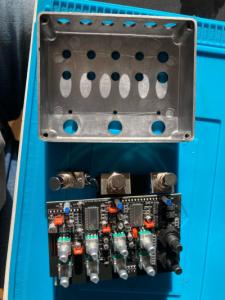

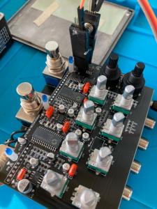

Pues esta mañana me he animado a destriparlo. Y ya puestos, he utilizado unas pinzas y un Pickit2 para leerle el codigo y ver que lleva dentro.
He aqui mis conclusiones:
1-La calidad de construccion es buena. No es un pedal de boutique hecho a mano, pero me parece de calidad "pro". No puedo juzgar los componentes mecanicos, el tiempo dira.
2-El pedal es compejo, tiene 8 potes, dos selectores giratorios, 3 pcbs , 3 switches y 5 jacks. No me extraña que aun siendo un clon, sea carillo.
3-Tal y como sospechaba, no solo utiliza dos chips FV-1 igual que el original, sino que han copiado directamente el codigo del Keeley. Bit a bit.
O sea que los algoritmos son exactamente los mismos. Va a sonar 100% como el original, exceptuando si es mas propenso al ruido o interferencias.
Conclusion: Es un clon equivalente al original. Pero, es completamente ilegal... si Keeley quisiera les podria llevar a los tribunales, porque estan infringiendo su copyright. No por el diseño del pedal, pero si por el codigo que usan.
Lo bueno es que como puedo modificar el codigo, puedo sustituir algun delay o reverb que no me gusten por algun otro mejor. Por ejemplo, añadir un reverse delay, o un shimmer un poco mejor, que el que lleva es justillo.
