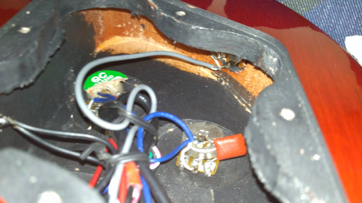

https://i.imgur.com/KKbjBIR.jpg
En esta foto se ve la cavidad en dirección al jack. El apantallamiento es de risa.

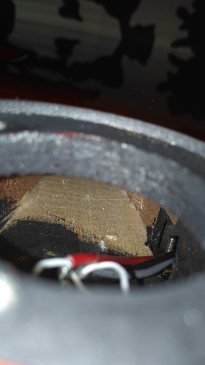

https://i.imgur.com/8BnUai1.jpg
En dirección al pico.

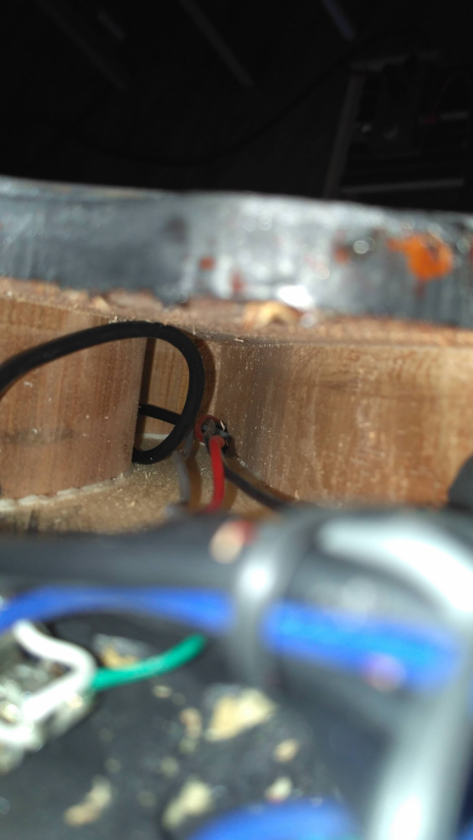

https://i.imgur.com/fJmDFQ9.jpg
La cavidad del switch. Se ve hasta el tornillo de la pastilla del mástil.

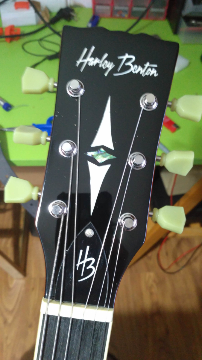

https://i.imgur.com/c9bi44N.jpg
Cambia el logo de Harley Benton y en la tapa del alma pone HB en lugar de "Deluxe".

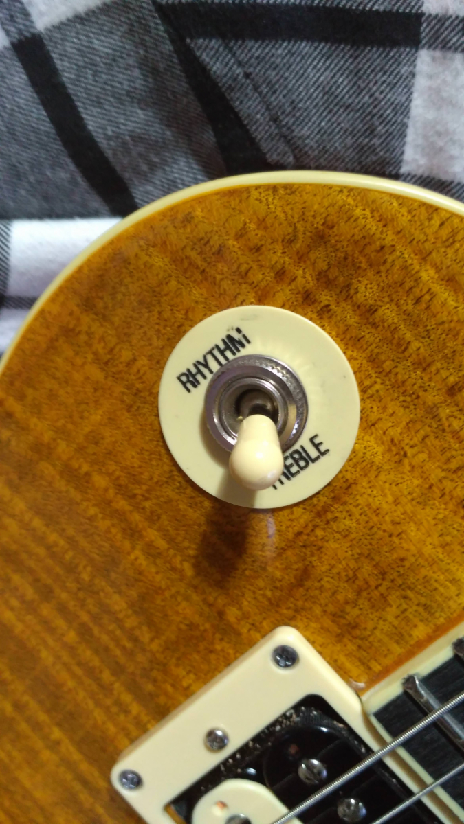

https://i.imgur.com/qLuJA7B.jpg
Placa del switch de calidad pésima. Se aprecian restos de serrín pegados a la pastilla.

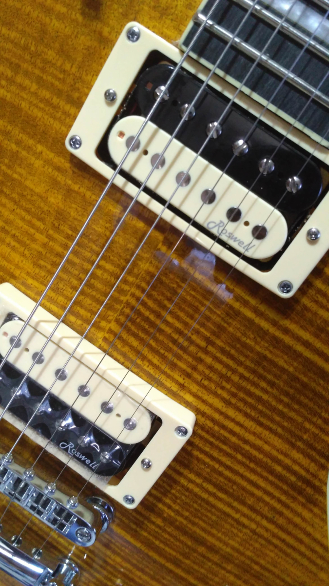

https://i.imgur.com/k6DaaNo.jpg
Pastillas Roswell en lugar de las Wilkinson. Además el color de las pastillas es negro/blanco/blanco/negro en lugar de blanco/negro/blanco/negro.

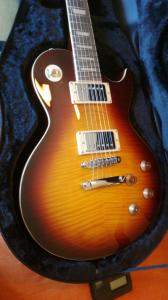

Hola, este martes pasado me llegó una Harley benton sc 550 color tobacco y me llegó bastante bien quintada, la tuve que afinar y ponerme a tocar, suena bien y pesa bastante. Tiene pequeñas imperfecciones en el lacado, pero viendo como suena y lo cómoda que es se le perdona todo yo creo que por el precio no se puede pedir más, no la he mirado por dentro, pero tampoco me importa mucho por ahora. Adjunto alguna fotillo.

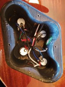

Buenas, le he quitado la tapa de los potenciometros y no se ve mal, no son nada del otro mundo pero la guitarra suena bien, adjunto foto.

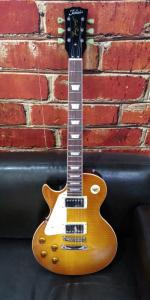

Mil gracias compañero por avisarnos de lo que podemos encontrarnos si nos pillamos este modelo de LP, a mi me tentaba mucho por el color y la estética tan bonita que tiene el veteado de la tapa de arce flameado que le han puesto, tanto que pensaba en vender mi Tokai ALS 60 LD, y pillarme una de estas pero depues de leer tus comentarios y la mayoria de rewiews de por aqui y en otros foros siempre traen algun tocado en el lacado y alguna putadita que ajustarle, creo que me quedare con la tokai que aunque solo la he tocado poco por problemas personales siempre me ha dado buena impresión, yo no es que entienda mucho pero cuando tocas los potenciómetros, el swich y demas se nota que tiene muy buena calidad, en cuanto al acabado tanto de trastes como de lacado 100% perfecto ningun toque ni nada de serrin ni nada, para una guitarra china que vale bastante pasta creo que esta muy bien acabada, eso si tendre que ver si es semi hueca o no, pero solo con cogerla se nota que pesa mas que una strato. Un saludo a todos compañeros, entre todos hacemos una gran labor comentando nuestras opiniones por aquí, en parte ayuda y mucho, he puesto el modelo en el buscador y enseguida ha aparecido el hilo que esperaba encontrar y muy comentado por cierto. 👏👏👏👏👏😉 Os pongo una foto por si quereis ver a la preciosidad. Mucho rock!!!!

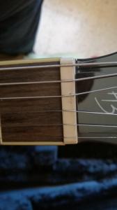

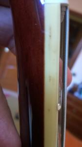

Hola Dany2, has hecho bien quedándote con la Tokai es preciosa, yo estaba encantado con la Harley hasta que descubrí una pequeña grieta en el diapasón en los trastes más altos, no ha habido problema con la devolución en Thomann y al final he comprado una epiphone les Paul standard pro, los acabados y el sonido son mucho mejores pero pesa una barbaridad. Si la Harley te sale bien por un precio bajo tienes una buena guitarra, pero al parecer por los comentarios hay muchas que no salen del todo bien.
