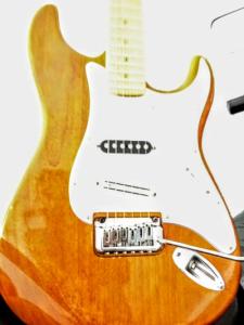

Muy buenas a todos los participantes, necesito algo de ayuda con esta guitarra, es una de mis preferidas, la he hecho a mi gusto.... sonido no lo cambio por nada, el problema es que le he cogido una manía y tiña al color artificial, caramelo, naranja, plástico y chicle que tiene ahora..... cada vez tengo más claro que voy a cambiarlo..... mi idea es decaparla y lijarla hasta dejarla color natural, tal cual...... y luego si puedo darle algún tipo de cera, aceite, tinte.... pero que no sea demasiado brillante o plastificado.... sino lo más natural posible...
alguien puede darme algún consejo? alguna recomendación que se me escape? alguien lo ha hecho y me puede ayudar? hay algún producto de tinte o de cera mejor que otro? SE PUEDE DECAPAR UN DIAPASON? O ES UNA LOCURA? me encantaría darle ese acabado envejecido de las guitarras stratocaster relic,en fin..... cualquier linea que escriba alguien se lo agradeceré, gracias de antemano a quien me lea!!!!!!!!! SALUDOS,

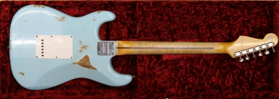

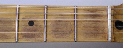

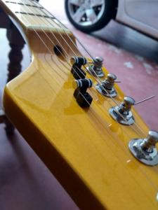

salvando las diferencias, y con los pies en la tierra....... me encantaría lograr un acabado del mastil similar a estos..... sustituir el brillo tan artificial que tiene mi guitarra ahora, por un acabado de este estilo

Prueba primero ha relicarlo, marca primero con rotulador negro donde vas a rascar, desgaste del diapasón del roce de las cuerdas y pequeños golpes en la pala y bordes, luego con una cúter y punzones etc, ve rascando el barniz hasta que llegues a la madera.
Luego lija, compra tacos de lija de varios granos y para el acabado final coge un taco de lija que esté muy desgastado y frota mucho sin apretar nada.
Tambien queda chulo rascar con una cúter el barniz al lado de los trastes y luego pintar con un rotulador marron oscuro indeleble los bordes de cada traste, a modo de roña acumulada.
Para la parte de atrás lija desde el traste 2 hasta el 15 o 16, y aplica un tinte negro a todo el mastil para el acabado final, que se introduzca en los desconchones y rayas.

Buenas compi.Yo te digo que si lo vas a hacer hazlo sobre seguro , puedes decapar alguna cavidad interior y haz allí las pruebas necesarias. El barniz que cubre tu guitarra yo diría que es incoloro y que al decapar y aplicar cera va seguir siendo del mismo color pero con un acabado a mi opinión menos elegante. Por eso yo te recomendaría que hicieses alguna prueba primero antes de lanzarte a la aventura, destrozar el instrumento y no conseguir los resultados que tienes en mente. Un saludo y sigo el hilo a ver cómo acaba la cosa 🤘

Yo no controlo mucho, pero diría que ese barniz sí tiene algo de color, porque el aliso, el tilo, el fresno o el álamo, maderas habituales en un cuerpo macizo de una pieza tipo estrato como ese, son bastante más claritos. No reconozco la veta, pero juraría que arce no es, desde luego.
