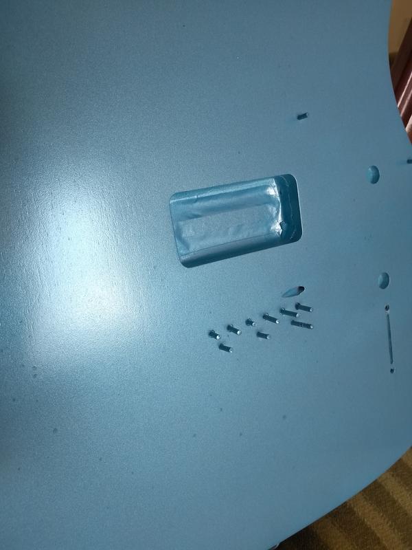

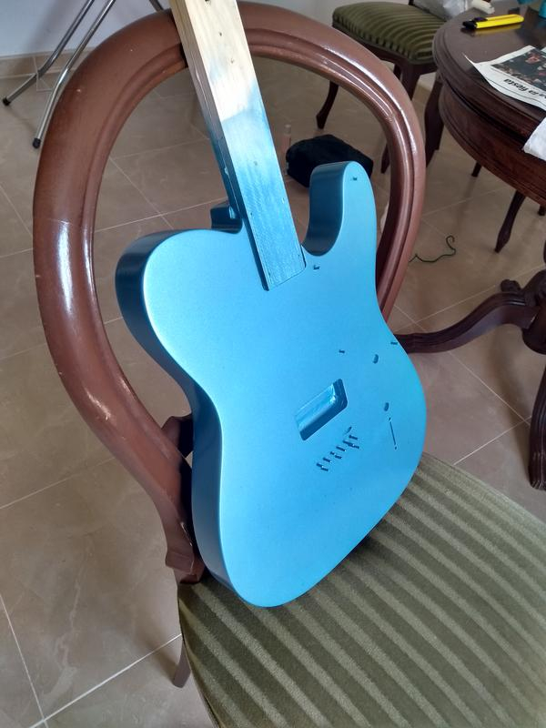

Una vez finalizado empecé con el color, Pelham Blue. Primeras capas:
Mola eh?
Bien, pues empezaron a salirme fallitos debido a que inconscientemente no estaba respetando la distancia de sprayado. Veis esas motitas como si fuesen gotas de color azul?

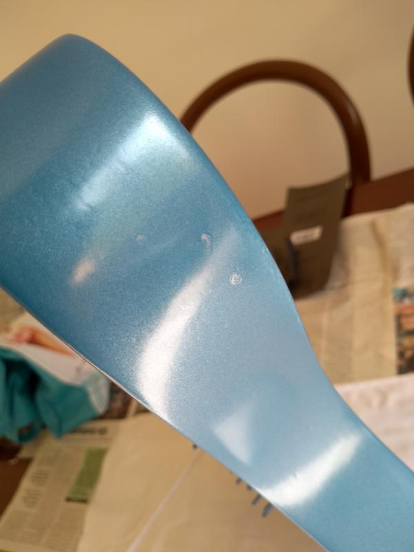

También empezaron a salirme unas "gotas blancas" que bien podría ser parte de la pintura de fondo. Estas no entendí nunca por que salían:
Esto se fue solucionando a medida que iba lijando y aplicando más manos/capas.
Bien, las motitas azules quedaron ahí para la posteridad ya que tras las capas siguientes desaparecían y al lijar, volvíar a dejarse ver pero ésta vez de una forma más sutil.

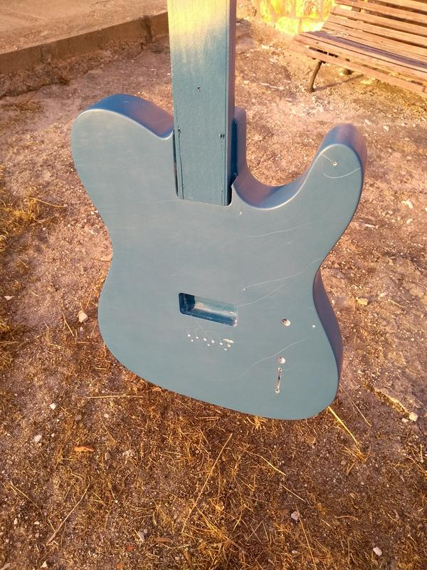

Una vez llegado aquí, esperé 24h para empezar con la laca nitro transparente. Cabe decir que el bote se me acabó en un día. Le dí tres capas (desde la mañana pronto hasta la noche) lijando de nuevo entre ellas. Tenía entendido que esta laca nitro craquelaba con el tiempo pero cuál fue mi sorpresa al día siguiente? Esta:

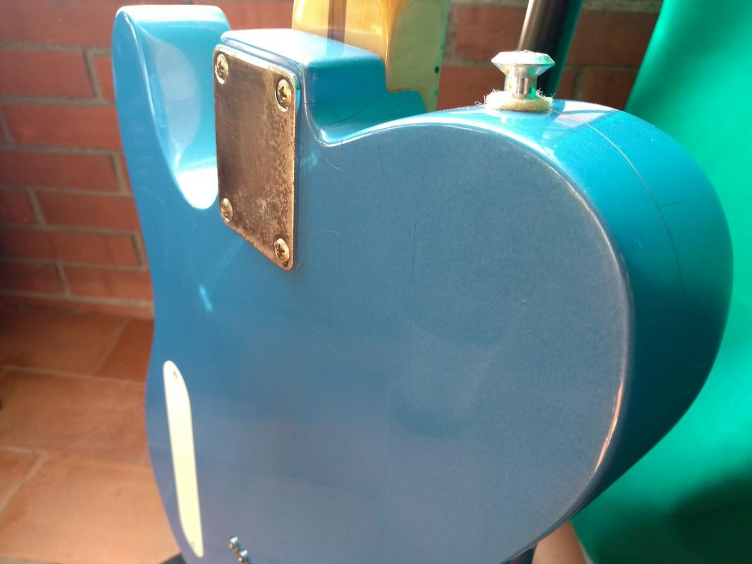

Craquelado de la noche a la mañana! Me quedé planchado! Pero oye, de perdidos al río, al final era lo que buscaba!
Así que aquí empieza otra vez el proceso de lijado. Esta vez desde lija al agua de grano 800 hasta grano 2000 pasando por grano 1000, 1500 y 2000. Finalmente pulimento (sin siliconas). Utilicé uno de la marca Krafft que me fue muy bien.

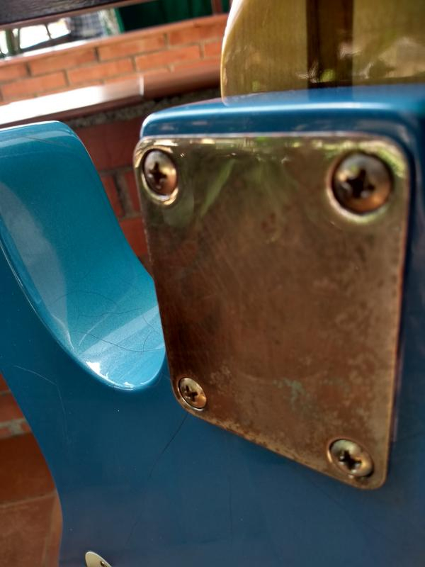

Hay que tener cuidado por que incluso al pulir estáis debastando la última capa, así que hay que hacer fuerza, pero hasta cierto punto por que podéis llevaros por delante algo de laca o incluso pintura. Y ésto por que lo sé? Por que me ha pasado. Pero me ha pasado en uno de los bordes. Tampoco me importa por que parece desgaste natural ya que ha quedado muy ligero.
Mientras tanto me dediqué a relicar el hardware con vapores de vinagre. Puede hacerse también con salfumán pero considero que con salfumán el proceso no es tan controlable y es muy más tóxico. Un truco es calentar el vinagre si lo vais a hacer en invierno, por ejemplo.

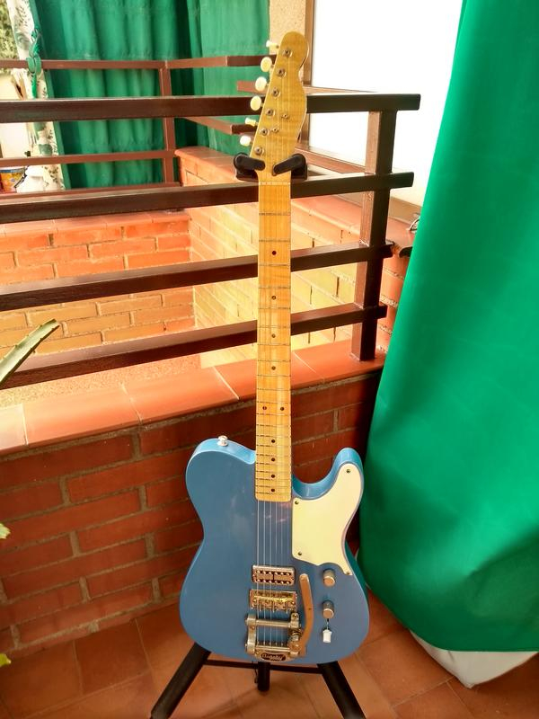

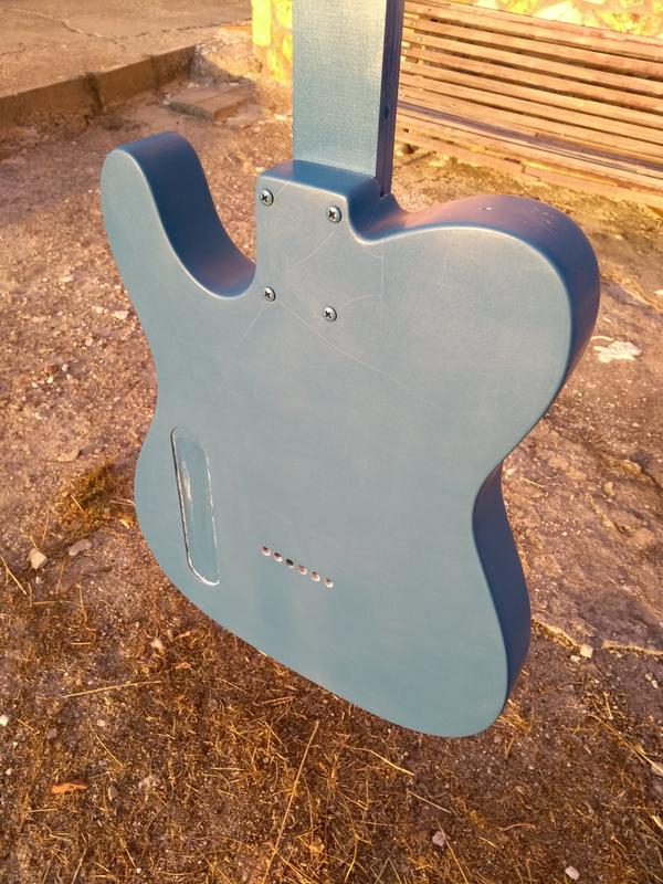

Bien, después de medir 10000 veces toca taladrar 1 vez, apantallar la guitarra, encordar y ajustar. El resultado? Aquí está, voy a intentar reflejar las grietas y el relicado del hardware pese a que la cámara que dispongo ahora es una basura:
Cuerpo completo:

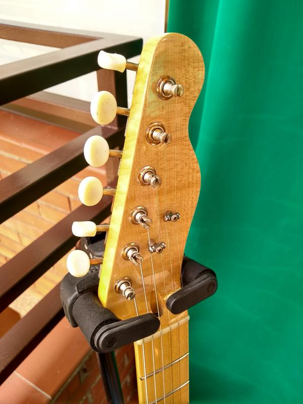

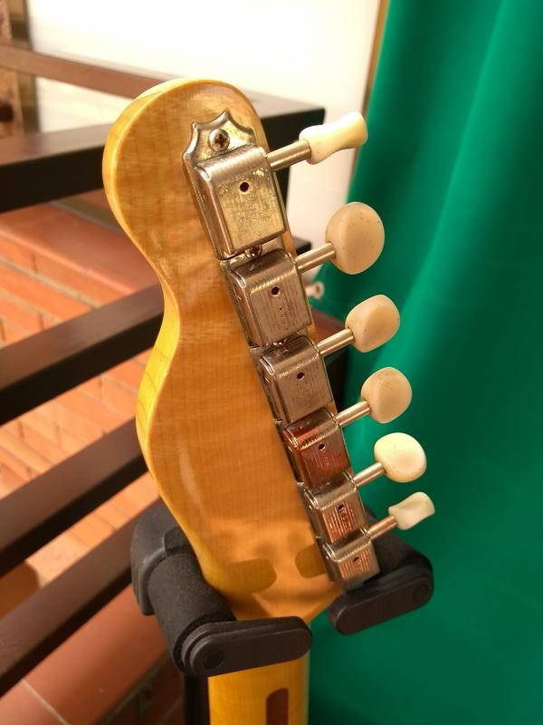

Pala y clavijero (que también reliqué incluidas las palomillas para simular chips y dings)
Podréis ver que hay alguna clavija demasiado relicada. Esto es por que hice prueba con salfumán y se me fue un poco de las manos, pero tampoco me importa. El clavijero funciona perfectísimamente (tapé los agujeritos con un palillo para evitar corrosión por dentro) y está dentro de los estándares que quería conseguir.

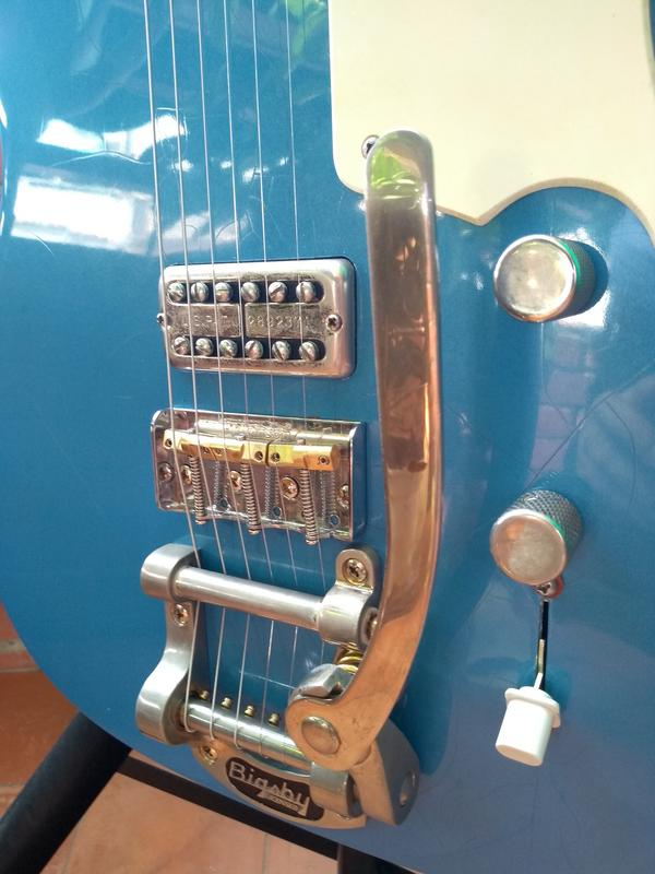

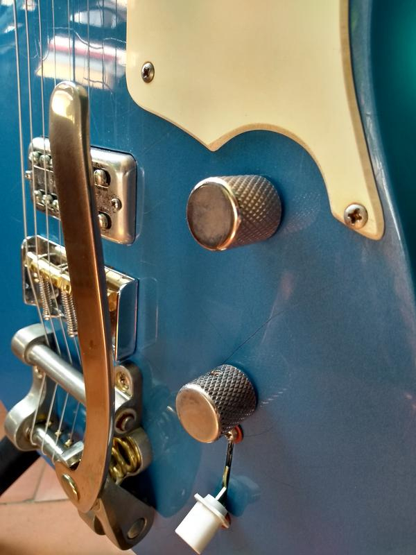

Detalle del puente, pastilla y controles:
Se puede ver que el muelle del bigsby es dorado (como era originalmente el propio bigsby). Decidí dejarlo así como detalle.

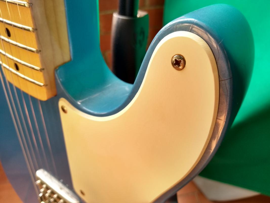

Detalle del cutaway y otras partes:
