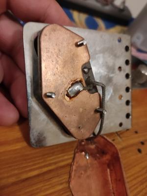

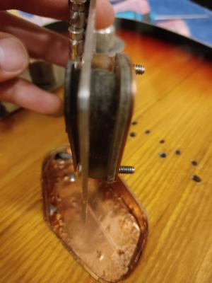

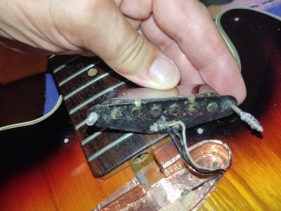

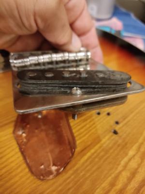

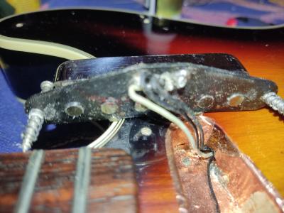

Alguien sabe decirme si estás pastillas son originales, se trata de una Fender telecaster de 1975, por el código del mástil parece original. La guitarra era blonde y la reacabaron en sunburst, el caso que que quien me la vendió me aseguro que la pastilla de mástil era original y la de puente la compro el por internet como una original de 1972, dijo que se gastó una pasta.
Hoy por fin le ha tocado cambio de cuerdas y he aprovechado para sacar alguna foto.
Os las subo y a ver qué me decís...

A ver, ten en cuenta que solo podemos guiarnos por la apariencia, y hay una inmensidad de pastillas no originales con la misma apariencia, por lo que nada se puede asegurar al 100%.
Seria util medir la salida de ambas pastillas.
Para mi, la apariencia de la pastilla del mastil es correcta con lo que cabria esperar de una pastillas Tele Neck del 75.
index.php?controller=forum&action=view_attachment&attachment_id=185098
Pero la del puente me ofrece mas dudas, porque en el 72 cabria esperar dos cables con aislamiento plastico como esta:
index.php?controller=forum&action=view_attachment&attachment_id=185099
index.php?controller=forum&action=view_attachment&attachment_id=185100
index.php?controller=forum&action=view_attachment&attachment_id=185101
Al menos es lo mas habitual, aunque tampoco puedo descartar que hubiese en esos años (72,73,..) pastillas con el trenzado, como la de tu fotos. Yo no he visto ninguna, pero tampoco tengo un conocimiento tan amplio como para descartar que las hubiera.

Muchas gracias, yo por lo que he visto en reverb parecen originales, pero es lo que dices "Noise", la de mástil parece, la otra, no había caído en lo del cable, pensé que encontrar el recubrimiento trenzado de tela es normal en las pastillas vintage pero desconozco el año en que dejaron de usarlo.

Las que yo he tenido de esos años (72/75), todas tenian cables de plastico.
Si que tuve una de mástil con el trenzado, pero era muy posterior, de los 90.
