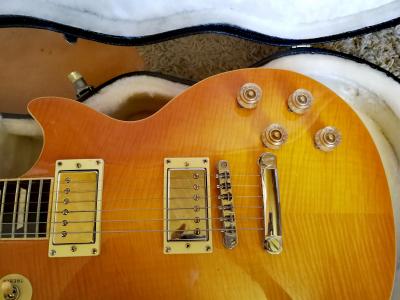

Tengo a la venta una Telecaster, anunciada tanto en el foro como en wallapop. Ayer me contactó un usuario de wallapop para ofrecerme un cambio, una Gibson LP Traditional de 2013, después de pedirle fotos (se hizo un poco el remolón para enviarlas) podéis juzgar vosotros mismos.....
Se que la mayoría de usuarios del foro se daría cuenta rápidamente de que es fake, pero por si alguno anda despistado andaros con ojo.

Joer, pues debo ser de los despistados y a lo mejor me la hubieran colado: no me cuadra los dos tornillos (en lugar de pernos) del puente, pero ¿qué otras cosas debería ver para deterctar que es falsa?

A mi tambien me parece raro el puente pero las chinas tambien acaban asi los trastes con el binding por encima?

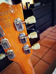

Me fije mas en el clavijero que esta mal montado, no mucho, pero esta desalineado una clavija frente a otra. La de la 4ª y 5ª cuerda se nota mas.

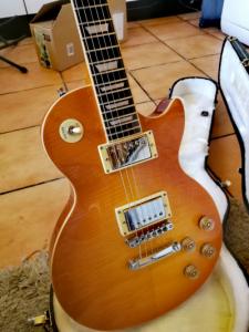

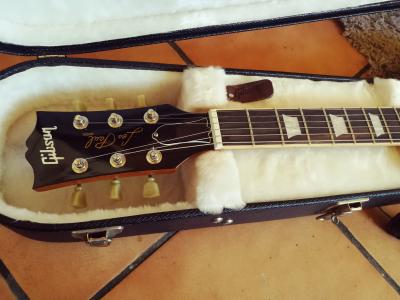

Son varias las cosas que cantan que es una copia, además del puente; el logo de la pala no tiene la misma grafía ni color que la original ( en las standard y traditional es una incrustación de madreperla, no un decal), el numero de serie de la pala está grabado después de barnizar (gibson lo hace al reves, primero graba el número y luego laca), la tapa del alma solo tiene el tornillo superior (abajo no coincidiría, ya que llevará en total 3 tornillos como las Epi), etc..

#4 Buen ojo! Con la imagen en perspectiva no me había dado cuenta
Ahá, entonces hecho como Gibson, se vería del color del lacado, no? No ese azulado de esta copia...
No es simplemente que le falta un tornillo? Quiero decir, que tiene 2 agujeros, pero solo tiene puesto tornillo en el de arriba...

#9 Está Gibson fue mía, el número de serie es muy poco legible, precisamente por estar tapado con la nitro
