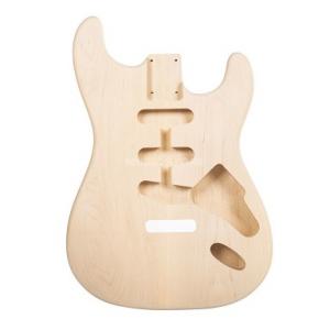

El caso es que tengo una duda con el cuerpo. A parte de el tipo de madera que tenga, hay diferentes opciones según el tallado para las pastillas: cuerpos con el tallado SSS, para poner pastillas individuales, con SSH para meterle una doble, con HSH, etc. El asunto es que tengo pensado ponerle pastillas single y la duda es: ¿puedo ponerle igual 3 pastillas single en un cuerpo SSH? Es que he encontrado un cuerpo con este tallado un poco más barato que el SSS y así me ahorraría un dinerillo :). Yo supongo que no habría problema porque simplemente la pastilla que queda en el agujero para la doble no estaría perfectamente "encajada", no sé si me explico.
Adjunto un par de fotos, por si alguno no sabe a que me refiero.

Claro que puedes. Sin problema. De hecho una modificación habitual en muchos usuarios de una HSS es convertirla a SSS cambiando el golpeador y obviamente la pastilla del puente.
Sobrará espacio pero como las pastillas van sujetas al golpeador, no es problema.

A simple vista parece que el cuerpo SSH está ruteado para que le puedas poner un golpeador SSS sin meterte en obras, pero no pierdes nada en preguntarle al proveedor, el precio suele ir bastante en consonancia con el tipo de madera, número de piezas y peso, ojo con ésto último, no te vayan a calzar un leño.

No suele haber problema. Lo que pasa es que no todos los golpeadores tienen exactamente las mismas medidas y posiciones. Yo me encontre con uno con el que la pastilla del puente no encajaba limpia del todo. Habia que fresar un poco el hueco en un lateral. Pero no supuso mayor problema.
