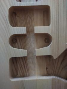

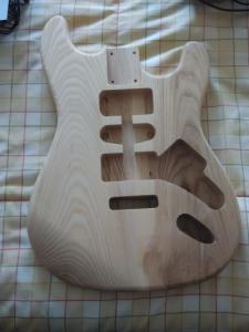

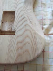

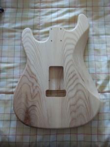

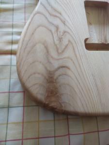

Hace poco me he hecho con un cuerpo tipo stratocaster en una subasta por 60 euros. Este será mi primer proyecto de guitarra, así que, aunque he investigado, prefiero conocer la opinión de los expertos :hedicho: .
El cuerpo es de dos piezas de fresno del pantano americano. Es de una empresa alemana llamada TMGuitars (http://www.tmguitars.de/). Viendo el catálogo, estos cuerpo suelen venderlos desde 220 euros, si no me equivoco. Os dejo unas fotos, por si le veis alguna pega. ¿Qué os parece?

Tiene un nudo de tamaño considerable,esa es la pega. Supongo que de ahí el precio.

Esta bien por el precio que has pagado ..... la única pega que yo veo es el nudo (se llama asi??) en la madera .... (aparte de quedar feo, baja mucho su valor)

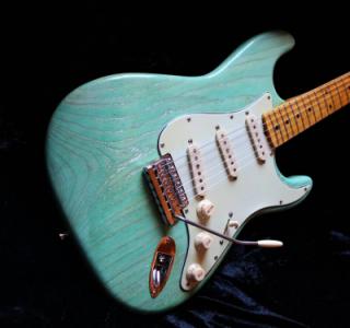

He hecho lo que dijiste, fankel. El agua no penetra, pero he hecho lo mismo en los huecos de las pastillas y tampoco entra el agua, así que no sé... De todos modos, al final he pensado en teñir el cuerpo con tinte al agua, que será más barato que usar nitro. Quiero dejarlo más o menos como el de la foto. Cuál sería el proceso? Lijar, tinte, lijar, tinte, lijar, laca y pulir? Qué tipo de laca debería comprar? Puede pulirse después sin problemas?
