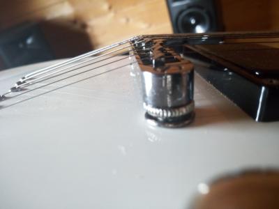

#13 Yo también me inclino por un surco muy pronunciado en las selletas. De hecho, en la primera foto de perfil se aprecia la primera cuerda algo hundida en el surco. Intenta rellenarlas (una gota de Loctite) con alguna pasta un poco dura y prueba a quintar y afinar de nuevo. Aunque el Loctite se irá desgastando por el roce y aparecerá de nuevo el problema. Si compruebas que esa es la causa, unas selletas nuevas bien ranuradas serán la solución definitiva. Mucha suerte con ello.

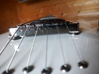

Pon una foto de como lo tienes ahora
Jesús
por el 19/03/2019
#17 Ahí las llevas, muchas gracias ;)

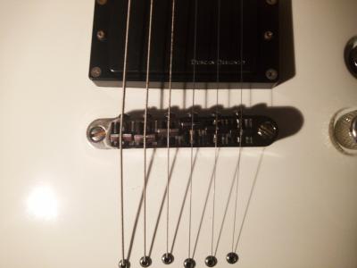

Mira la foto del segundo post. Las selletas deberían tener una disposición similar a las de esa imagen. Y ahora mira como están las de tu guitarra.
