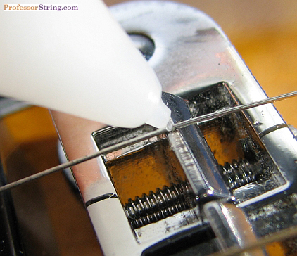

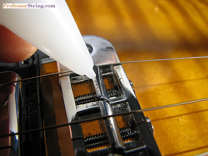

ROTURA EN PUENTE.
Para aquellos de ustedes que tienen el estilo de puente Tune-o-matic,deben haber notado que las cuerdas tienden a romperse en la selleta(silla ó saddle).Hay una pequeña acción deslizante que se origina en la selleta siempre que la cuerda se pliega y extiende en la ejecución.Algunos tecnicos de guitarra suavizaran el tope de la selleta para que no sea cortante,si es demasiado fuerte el punto de presión de la selleta y la cuerda cavara en la cuerda y causara su rotura.Los diseños más modernos han sustituido la selleta por un rodillo.El principio del diseño de rodillos es que la cuerda ruede sobre el punto de presión en vez de deslizarse contra él.Sin embargo si no tienes el sistema de rodillos,hay algunas cosas que puedes hacer para prolongar la vida de las cuerdas.Hay fabricantes que ofrecen puente con selletas a base de grafito.La idea detrás de la selleta de grafito es proporcionar una superficie de fricción inferior al cruze de la cuerda.Esto evitara que la cuerda arrastre sobre el punto de presión y se desgaste hasta el punto de ruptura..Si no te gusta el aspecto del puente de rodillos o las selletas de grafito de color negro,hay todavía más opciones que no afectan el tono de la cuerda.Las selletas del puente Tune-o-matic pueden "maquillarse" para la prolongación de vida de las cuerdas.La lubricación de las cuerdas puede ser un aspecto vital para prolongar su vida.Sin embargo muchos guitarristas asi como técnicos no saben como aplicarla correctamente.Muchas personas aplican el lubricante a la parte superior de la selleta y olvidan la cuerda.como se muestra en la figura 1..Esto esta bioen,casi siempre para optimo resultado con la lubricación,una pequeña cantidad debe ser aplicada a la cuerda en el punto de fricción con la selleta como se indica en la figura 2.Lubricando ambas areas terminara con la menor cantidad de fricción posible a traves de la selleta.

Con que lubrican la cuerda en el puente?
Con lubricante de cuerdas...
En proximo articulo se hablara de los diferentes lubricantes y como ayudan o afectan nuestras guitarras...
Un saludo Guitarrero...19SRV75....gracias por ver y preguntar.:saludo:
MC_kleud
por el 12/04/2011
INteresante no olvidarse de lubricar, una gota de aceite de máquina de coser puede ser bueno
