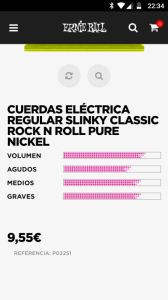

yo creo que los bordones llevan el hilo que envuelve de nikel puro, con las otras 3 tengo mis dudas
IsmaelDB
por el 28/07/2018
#13 Gracias por tu respuesta. Eso mismo creo yo, pero vamos, que las cuerdas "normales" también tienen níckel en las entorchadas. A ver si alguién nos ilumina, porque tantos "creos" no me llevan a ninguna parte je je.

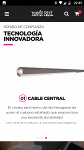

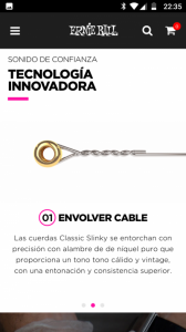

Pues viendo las especificaciones en la web sigo sin tenerlo claro.
Por un lado dicen que tienen una envoltura de níckel, pero también hablan de cuerdas de acero planas o algo así (el inglés tampoco es mi fuerte)
En fin, lo que parece claro por vuestras impresiones es que son especiales, a ver si un día de estos las pruebo y saco mis propias conclusiones.

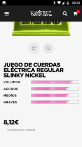

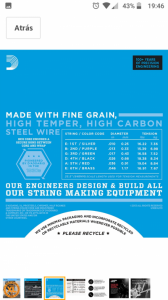

Aquí tienes una comparación con las ernie ball normales.
IsmaelDB
por el 28/07/2018
#18 gracias! En cuanto esté delante de la compu le echo un vistazo, que con el móvil me estoy dejando la vista malamente.

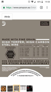

Reabro el hilo para dejar claro un punto que se discutió a cerca de la tensión, definitivamente las pure nickel daddario tienen una tensión mayor que las normales de daddario, y eso que en las pure nickel las cuerdas A y E son un número menor que el las normales, 10-13-17-26-35-45 en las pure nickel con una tensión de 48'46 kilos contra 10-13-17-36-36-46 de las normales con una tensión de 46'51 kilos.
IsmaelDB
por el 05/12/2018
#22 Interesante. Gracias por el aporte!
IsmaelDB
por el 05/12/2018
#22 Por otro lado miré en la página el tema de si realmente eran de níckel puro, y sólo queda claro que las entorchadas sí, pero de las tres primeras no dice ni mú...
