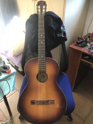

Pues ahí está lla mia , como. No tiene alma ni refuerzo les puse las más finas , las que comentáis en el hilo , aunque la acción es alta me pide bajar más la silleta de puente pero y ya está al mínimo . Algún consejo ??
Ago
por el 19/07/2021 1 anuncio en Mercasonic
#28 si la selleta está muy baja o se afeita el puente o un neck reset, comprueba la curvatura del mástil, si está un poco curvado puedes probar con las silver plated wound de pyramid dan un poco de menos de volumen pero suenan bien y tienen poca tensión. Estas guitarras tienen una escala cortita lo cual ayuda a que no soporten tanta tensión.
Si no hay problemas de quintado estas guitarras no suelen ser difíciles de tocar con una acción alta sin exhagerar.
