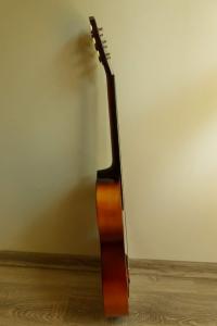

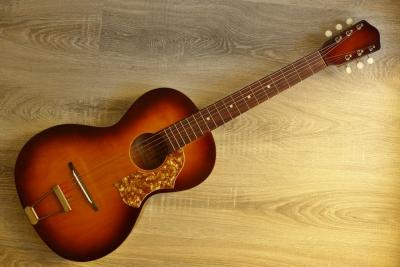

Muchas gracias por la exahustiva información. No quiero abusar pero ¿Qué cuerdas le pondrías tu? El mastil está super recto y la acción se ve perfecta en las fotos (aún no la he recibido)
Pepe
pepe cano
por el 27/09/2018
No se si se aprecia bien la acción de las cuerdas y la rectitud del mástil

Cuando la recibas, sube mas fotos para fecharla y comprobar si tiene alma, comprueba tambien si la tapa es maciza o laminada y sobre todo si la tapa tiene refuerzos.."baretas" .
Yo seria muy conservador y veria en primer lugar como funciona con las cuerdas que lleva.
Si deseas cambiarlas yo te aconsejo Newtone.
Solo estan en venta via internet:
https://newtonestrings.com/
Y comenzaria con baja tension, 0.10 o 0.11 y a ver como se comporta.
Pero cuando la tengas, tendrias que mandar mas fotos y mejores.

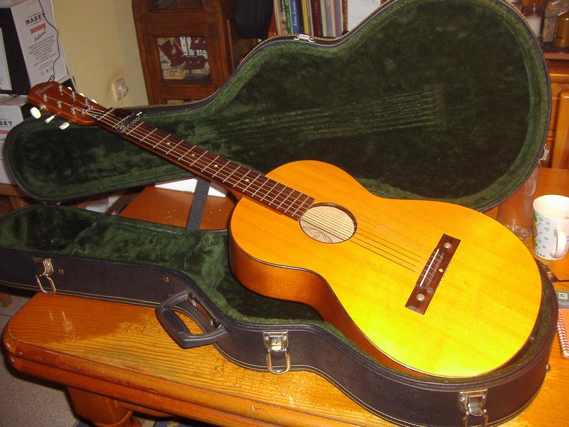

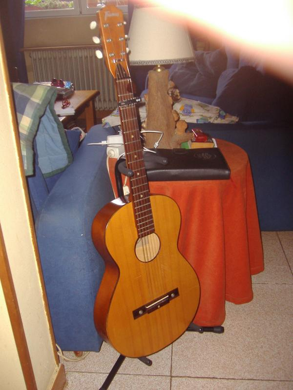

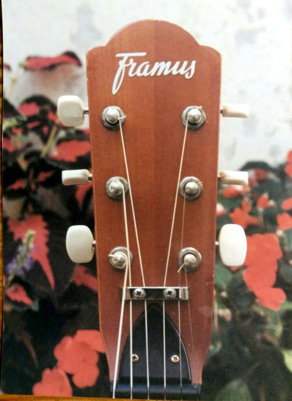

Esta es mi Framus de 1974. Una autentica joya, lleva Newtone de 0.11 y la altura de cuerdas es bajisima.
El mastil es atornillado y tiene alma ajustable como se puede ver por la tapa del tornillo.
Puente atornillado, el mejor sistema ya que la cola siempre actua como un silent block.
La tapa es maciza de picea europea y carece de baretas interiores. Aros y fondo de arce con dibujo "flamed", debe ser laminado pero no lo he comprobado.El fondo es abombado , por ello sospecho que es laminado.
El diapason es la unica pega por ser muy estrecho unos 41 mm...es plano.
Estas guitarras eran conocidas como Guitarra de Camping.
Su sonido es delicioso.

Segun este hilo:
https://www.guitarristas.info/foros/hilo-acusticas/272284/pagina503#post2361217

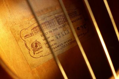

La guitarra debe ser muy anterior a la mia, creo que no tiene alma.De los 50´s.Mediados al carecer ademas de pegatina con la marca, aunque deberia llevarla en la parte inferior lado de agudos mas abajo del puente.
Cuando puedas sube una buena foto de la etiqueta y sabremos mas cosas.
Yo seria muy "conservador" y de entrada no le pondria cuerdas de mas de 0.10...hasta ver como se comporta e incluso haria caso de tu amigo pòniendole "silk & steel de Martin.

Según el vendedor es el modelo Sport de 1963. Esta es la única foto que tengo de momento de la etiqueta:

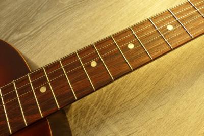

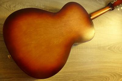

Ahí van un par de fotos mas, por si así podeis reconocer mejor el modelo.
Juan Christian Martin I
por el 27/09/2018
Con esa foto de la etiqueta vale, segun el cuño de goma 63 E o F, es de 1963 las letras corresponden al mes, seria Mayo o Junio.El S/N no sirve en Framus para datar una guitarra, corresponde a las tandas de fabricacion y no nos dicen nada.
No se ve o se ha borrado el modelo y la firma de inspeccion del jefe de taller Herr Müller, se sabe que todas las Framus recibian la inspeccion de este hombre y ponia un sello de goma con su firma, todas las Framus hasta su jubilacion la llevan.
