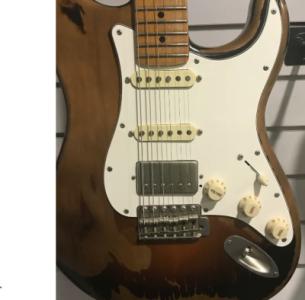

Hola muy buenas:
Sabéis donde pillar un cubre pastillas para la hum de esta Esp Gl-56¿?.
Muchas gracias,
Edurain
por el 20/05/2025
En Alixpress si lo quieres barrato barrato o en Herrera si lo quieres original...
Ah no olvides las medidas que hay 3, creo que son 49.5, 50 y 51mm
Sonic Reducer
por el 20/05/2025
SI la pastilla es buena no le pondria una cubierta baratuna de Aliexpress, ponle una Gibson, S. Duncan o Dimarzio, que son de alpaca, el materia del que estan hechas importa, influye en como se va a propagar el campo magnetico de las piezas polares, las baratunas suelen ser poco transparentes y dejar el sonido muy opaco, yo personalmente si no te merece la pena comprar una cubierta buena no se la pondria.

#1 Gracias a todos, no encuentro ninguno de la misma marca, podéis mandarle un link si lo encontráis ¿??¿

No tengo muy claro si a las Duncan les entra bien otras cubiertas que no sean la suya, pregúntales a ver.
"Standard Spaced Pickup Cover for Seymour Duncan pickups
For Seymour Duncan pickups with standard spacing
49mm (1.93") center to center outside pole spacing".
Una PAF tiene un espaciado de entre 49´2 a 49´5 mm.
Si tienen que ser Duncan he visto en ebay vendedores de la marca que además ofertaban cubiertas
https://www.ebay.es/itm/115058904742
https://www.ebay.com/itm/286332044056?norover=1&mkevt=1&mkrid=711-169407-664636-0&mkcid=2&itemid=286332044056&targetid=293946777986&device=c&mktype=pla&googleloc=1005450&poi=&campaignid=20532618473&mkgroupid=154037846315&rlsatarget=pla-293946777986&abcId=&merchantid=119648210&gad_source=1&gad_campaignid=20532618473
Indaga a ver si encuentras más.
Un saludo.

Sonic Reducer
por el 23/05/2025
Por mi experiencia a las Duncan si, a las Dimarzio es a las que no le entra cualquier cubierta sin tener que meterla mano.
manuelr
por el 23/05/2025
Ok, si te valen cualquiera entonces las de PLTS Philadelphia Luthiers Supply te sirven y no son caras y sí buenas, suelen comprar directamente al fabricante que se las hace a otras marcas reconocidas.
Ahora que lo dices he recordado que tengo todavía dos juegos de Duncan ´59 pero de los 80 en bobias negras, voy a sacar todas las cubiertas que tengo y te voy diciendo: PLTS (2 juegos), Wolfetone, dos juegos de DiMarzio a estrenar  en su envoltorio (que por cierto ya os digo que en las propias DiMarzio antiguas no valen, quedan fatal, se ve que en algún momento has cambiado specs la madre que los parió :))....
