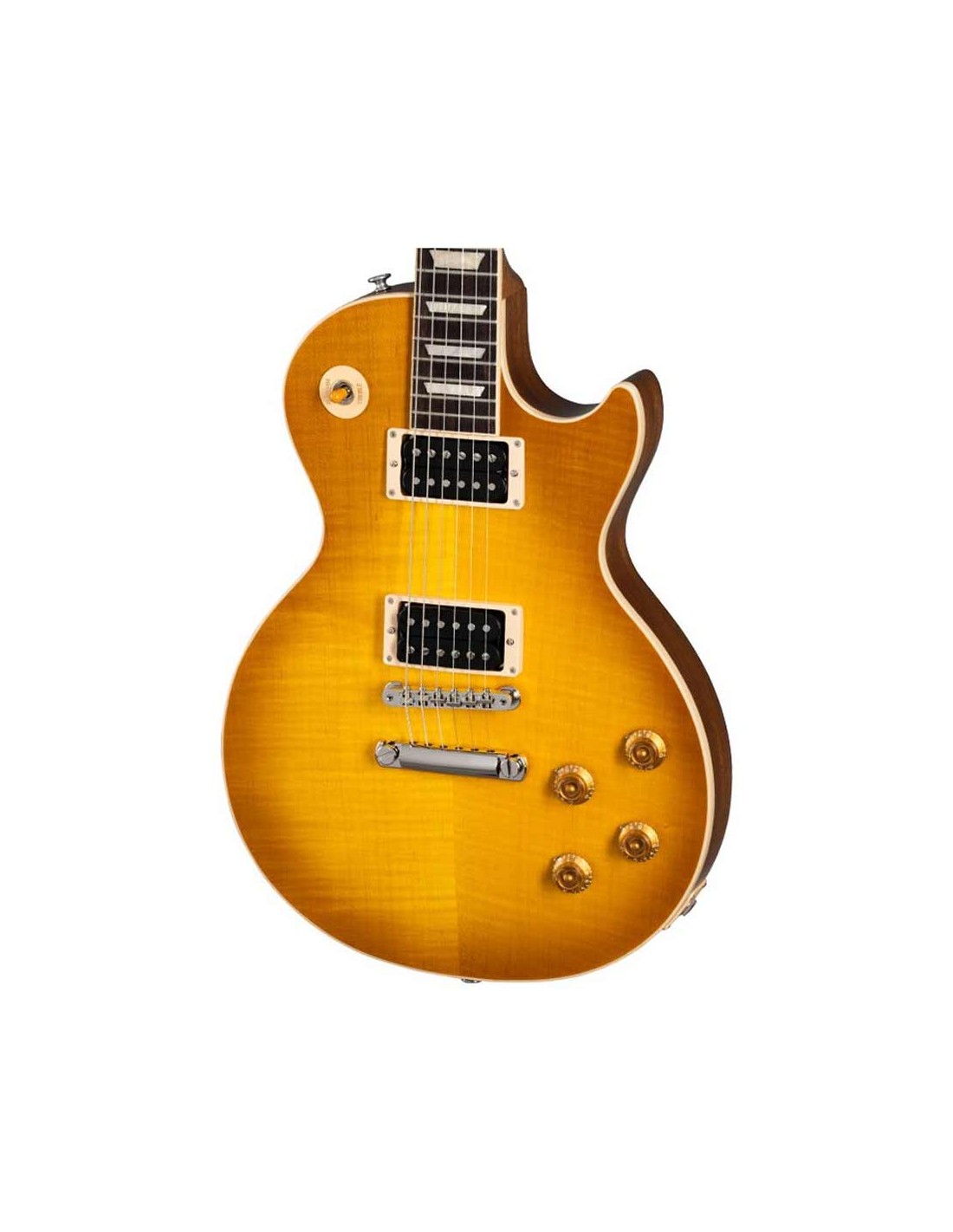

Hola! Tengo una les paul standard Faded 50's como la de la imagen. Y le quería poner unos cubre pastillas (son burstbuckers de serie) de niquel. El caso es que compré unos gibson originales PRPC-030 y PRPC-035. Pero el luthier me dijo que no encajan. Que tenían que ser 57's o así. El caso es si alguno conocéis alguna alternativa (original o no) que puedaa servir para estas burstbuckers. La guitarra es de este año. Mil gracias de antemano.f6f91c86ce4fc447de21b6bb02038-3028346.jpeg

Tienes que saber la distancia entre polos, lo estándard es 92.4/92.4  para mástil y puente salvo que sea F-spaced (,medidas Fender) que es un poco más. Con eso hay muchas cubiertas disponibles en el mercado algunas mejores y otras peores (si las tiras al suelo ,al chocar oirás si tienen un sonido más opcaco "clonc" o abierto ("clinc"). Una causa de que no te valgan podría ser que sean de 50 mm. que es la medida métrica estándard y son cubiertas fabricadas en Asia (Japón, Corea o China), si fuese así pues lo del Made in USA se cae por su propio peso....
Si no sabes mediarlas pídeselo al luthier, si es de los de verdad, debería de saberlo....

Siempre pensé que todas las pastillas Gibson tenían un espaciado entre polos de 49,2 mm......cual es la diferencia de medidas entre las bursbuckers y las classic57??  En cualquier caso,tu lutier debería saber más y ser mas preciso.

La PRPC-030 es la que llevan esas pastillas, Burstbucker 1 y 2. Un saludo.

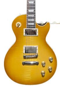

Precisamente la serie Standard 50 y 60 faded, que han ampliado en dos colores más, vienen ahora todas con las pastillas cubiertas, desde hace 1 mes más o menos.
Sin avisar y sin subida de precio, me parece que la veta tan buena que llevan algunas, las hay que son como una triple A, hacen que el modelo Jessica de Slash, que es una tapa de 3 piezas sin apenas dibujo (era una Cherry sunburst originalmente), las dejaba poco menos que iguales o muy parecidas. Y algunas tiendas la han pifiado en las fotos, imagino que gibson decidió ponerles la tapa por petición popular también.

A mí me pasó intentando cambiar una tapa de unas burstbucker a una 490. Los tornillos de las 490 son más anchos. Y no valen las tapas de burstbucker.

#2 Gracias lo tendré en cuenta. Me pondré a medir!!

#4 Gracias!! El caso es que me dijo el luthier que una podría entrar lijando un poco...

#4 Gracias! entonces el 030 me vale para mastil y para puente??? entiendo que sí, porque lleva 1 y 2... un saludo! Y gracias!!!

Si, ambas llevan esa cubierta. Un saludo.
