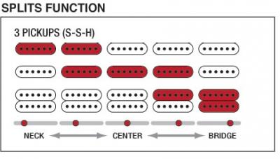

voltios
por el 24/03/2016
Hola.
Creo que sera esta la "distribucion".

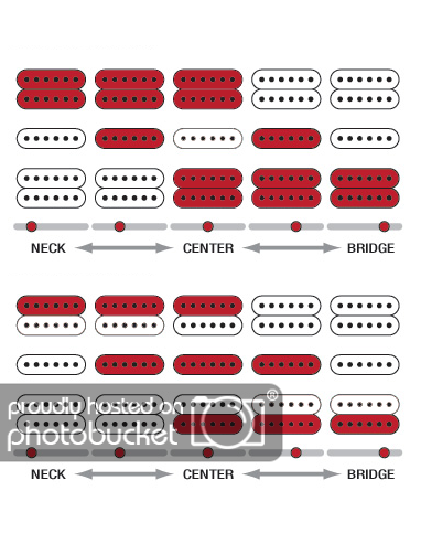

y tengo otra pregunta perdón por la ignorancia cuantas posiciones tiene una guitarra con 5 pastillas como las de dave murray es decir una fender stratocaster verán conozco de guitarras pero cuando es sentido de pastillas casi no me se defender entonces x eso formulo esta clase de preguntas un saludo y muchas gracias por aguantarme
Linux User.
por el 26/03/2016
Te refieres a la Strat HSH ? Son tres pastillas, dos Humbucker y una single. Según como esté cableada y cuantos push pull tenga se pueden hacer infinidad de combinaciones.
Esto seria con un push pull :
O podría llegar a esto :
