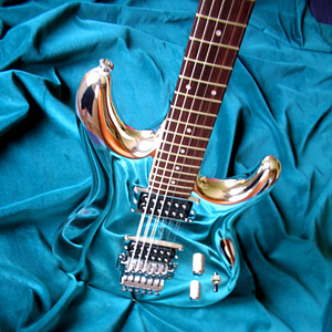

a lo que yo voy como hacen con la guitarra de Joe Satriani vi que hay una que es cromada , es una pieza de metal con forma de guitarra (yo vi muchas que son piezas de metal fundidas para hacer la forma de la guitarra) o es cromo sobre la madera?
Maikel Bunk
por el 24/01/2013
#32 la Ibanez Chromeboy de satriani tengo entendido que el cuerpo al menos es de lucite (Luthite) osea un material acrílico tipo plástico, no es de madera.

#34 juraría que esas están pintadas de plateado mas que cromadas, cromada sería esto, como un espejo vaya:
