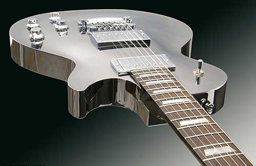

Muy buena idea. Pues ya que estamos... mi les paul es negra, puedo echarle el aerosol directamente? Aunque claro, imagino que tendrá una laca o algo y el aerosol no agarrará, ¿no? Es una guitarra negra, pero está un poco rayada (no creo que eso se note una vez pintada). ¡Es que sería genial poder pintarla directamente...! Quiero dejar algo parecido a esto:

En la página del producto que digo (http://www.newfantachrome.com) venden el kit completo con una pintura negra (1º capa), la pintura color cromado (2º capa) y una última capa transparente (a la cual se le pueden añadir pigmentos para conseguir otros tonos en el cromado), con sus respectivos catalizadores. Les he preguntado por precios y envíos (la página está también en español)...
Aquí hay un completo vídeo con los pasos a seguir:
Es increíble lo fácil que parece y lo bien que queda. Me extraña que nadie haya hecho esto con su guitarra...
Si el precio no es muy desorbitado creo que voy a hacérselo a mi guitarra... Lo único que antes de aplicarle nada tendré que decaparla y ponerle tapaporos, ¿no?

¡¡¡Ufffff...!!! Pues creo que me voy a pillar el kit ese de pinturas (o una pintura similar que encuentre en alguna tienda en Madrid) y voy a probar con el típico kit de Thomann de guitarra pelada para montar. ¡Y si queda bien voy a hacérselo a mi Gibson! Antes de la capa transparente imagino que le pondré una pegatina en la pala con el nombre de la marca, que supongo que dicha capa será protectora.

No hay ningún kit de pintura que de un efecto cromado aceptable... ni siquiera pasable :risa:
Es seco, pero es así... si quieres cromar, electrolisis... no hay otra, así es la chromeboy de satriani o la chrome jem de vai. Por supuesto, aunque ya lo haya corregido despista2 se puede hacer... o estas guitarras son un sueño colectivo :D
si buscas, verás que no hace mucho en un hilo similar ya se habló de este tema, se pusieron ejemplos, tipos de pintura... y al final, todo carroña, porque lo que medianamente pueda parecer cromado en muchos casos luego n ose puede lacar y sin lacar... se cae en dos días.
Electrolisis y protección acorde, lacado de los que permita o similares... así aguantan las piezas de los coches años y ya hay talleres de tuning y similares que lo hacen no por mucho dinero... si no a la industria.
