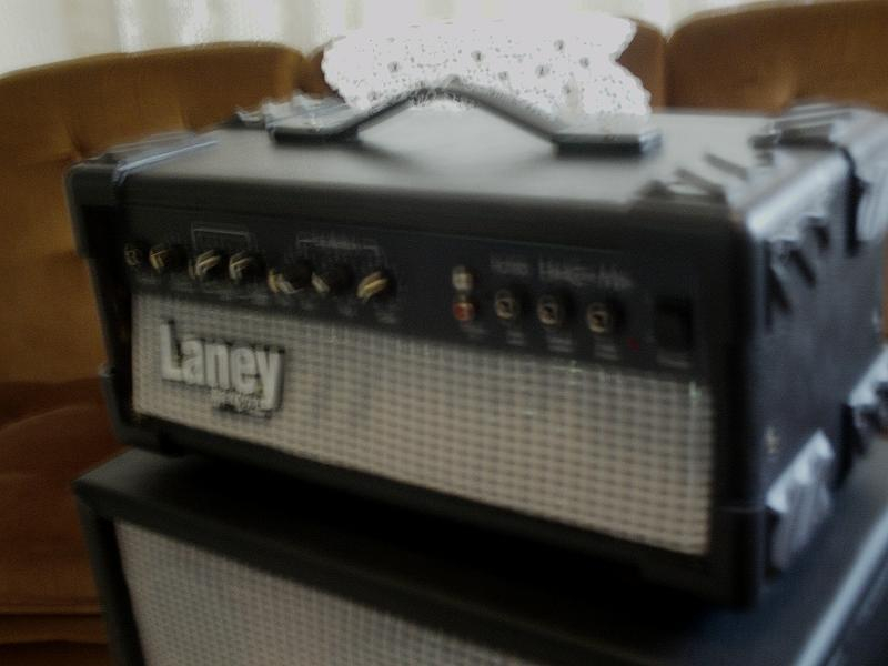

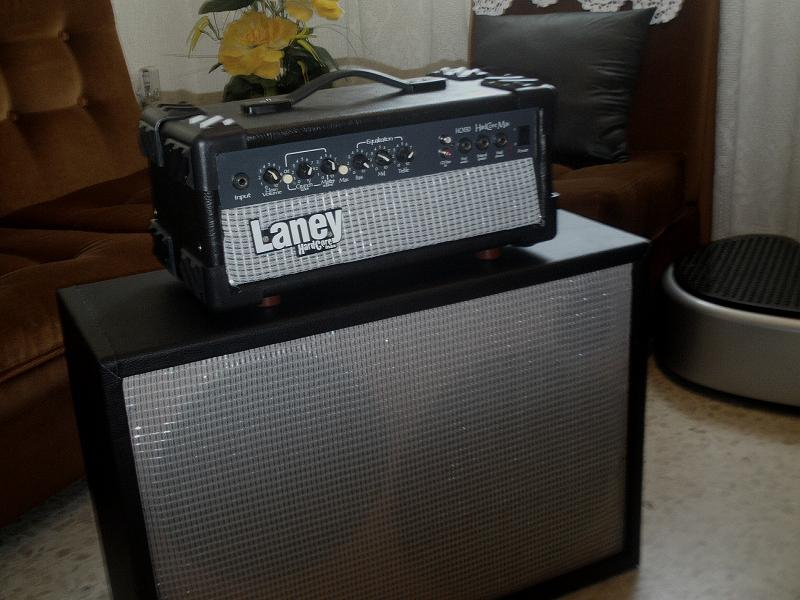

Así ha quedado una vez terminado, que en el mensaje anterior no salio la foto.2020984d6029d63d1b3.jpg2020984d602a3d0cf7d.jpg

Yo lo he hecho, con un combo laney de 30w, he sacado el cabezal, he hecho un mueble y los he metido dentro, ahora ya tengo espacio en el bafle del combo para meter y altavoz de 12" para bajo que esa era mi intención.https://files2.soniccdn.com/old/2020984d58475cecfb1.jpg
Bueno, despues de sacar el cabezal y hacerle el mueble que veis he optado por hacerme un gabinete en el cual he metido un 12"+un 10"+ dos bass reflex de 90mm., lo he construido en tablero marino de 19mm. con unas medidas de 620mm.x4oomm.x250mm. Ya os pondré las fotos mas adelante, pues solo me falta forrarlo y ponerle las esquineras, de sonido ha quedado muy bien, por lo menos a mi me gusta y como solo lo uso para tocar en casa pues vá sobrado aunque casi siempre toco con auriculares pues mi mujer me hecha la bronca cada vez que me paso.

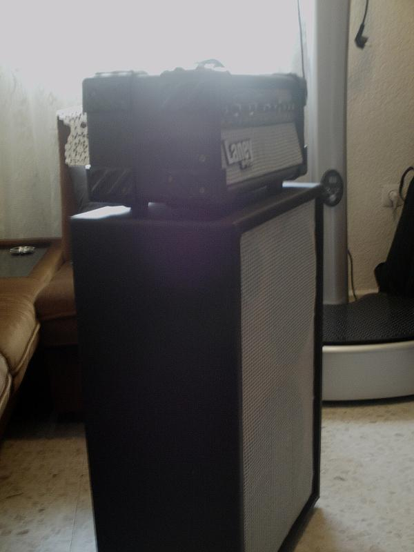

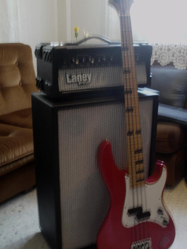

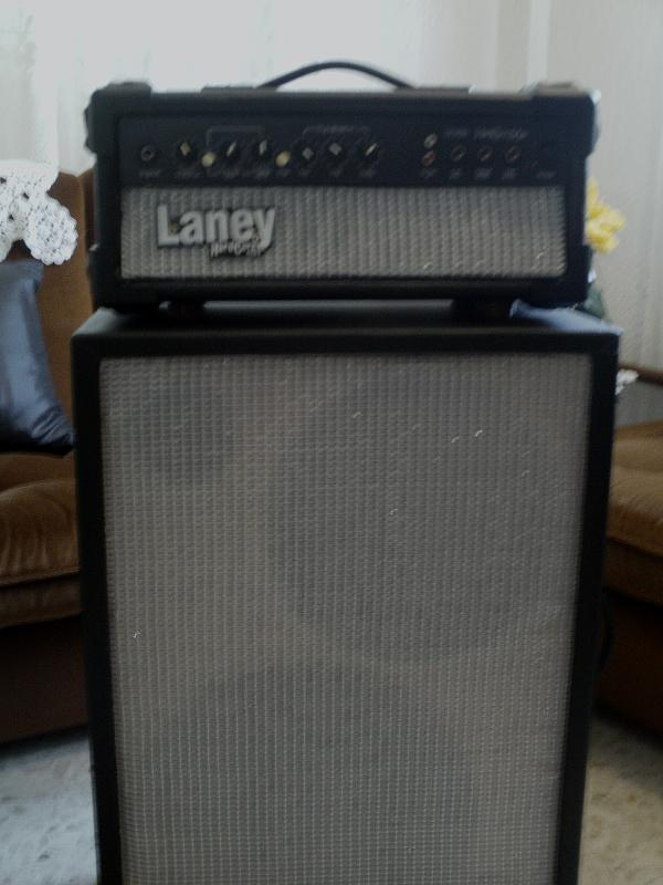

Trabajo terminado, ¿que os parece?

Te ha quedado Deluxe!
