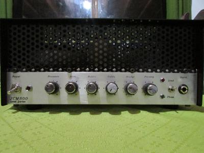

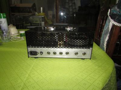

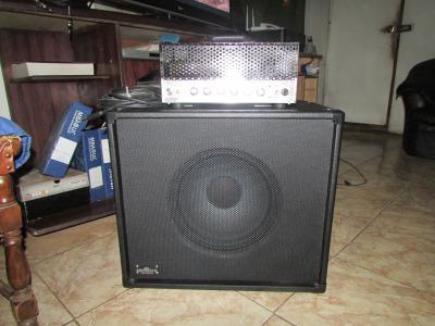

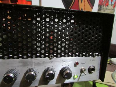

buna colegas les precento mi pequeño cabezal hybrido a valvulas y transistores , de 100W y ultra transportable utilice un preamplificador marshall jcm800 sencillamente lo hice ara provar que tal funcionaba , no lo hice con mucha fe pero el resultado fue buenicimo , le agregue un footswich para el cambio de canal de clean a crunch , suena cañon pese a su reducido tamaño
