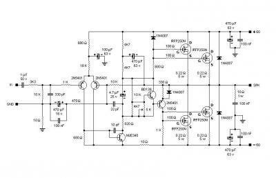

estimado .. toda mi ayuda .. ya mira lo que se me ocurre es que puedas hacer una etapa de unos 100 o 150w a transistor e incorporarle el pre valvular .. cosa que es bastante censilla .. mira la verdad yo estoy tras el tercer ampli asi .. ya lo he hecho muchas veces .. con ese transformador que tienes puedes hacer una linda etapa de potencia y con la pcb del soldano SLO-100 que adjunte mas arriba puedes utilizarla de preamplificador .. solo bastaria con sacar la señal de los potenciometros de master y listo ..
-se usarían 4 tubos 12ax7 o ecc83.
- en un futuro podrías desmontar el trafo de 45-0-45 y poner los transformadores de alimentación ,salida y choke ..con los tubos de potencia para hacer un amp full tubos
- debes bobinar una salida de 12v para los filamentos de al menos 2 amperes o bien un pequeño transformador . esto alimentara los filamentos y compartire un pcb elevador de 12vdc a 400vdc muy sencillos con el mitico 555 y un mosfet

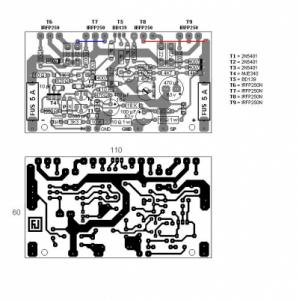

has armado etpas de potencia que tengas que ajustar el bias ?? por que se me viene a la mente una muy muy silenciosa y relativamente facil
he armado unas 5 de estas y la verdad que con exelentes resultados .. (ver archivos )

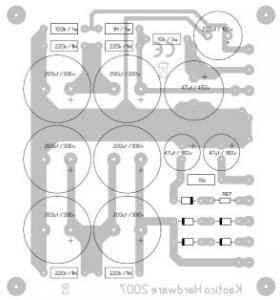

diseño y calculo de fuentes para amplificadores :
http://www.forosdeelectronica.com/f31/algunas-pautas-diseno-fuentes-alimentacion-audio-17791/
ajuste de bias , offset y puesta en marcha de etapas de potencia
http://www.forosdeelectronica.com/f31/puesta-marcha-ajustes-etapas-potencia-nuevas-reparadas-11722/

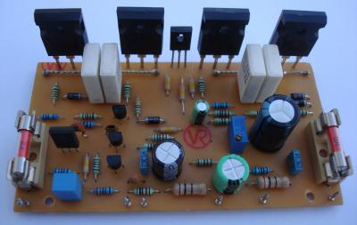

recomiendo para aquellos que no tengan experiencia en el armado de etapas que partan por una etapa TDA7294
muy usada para los combos marshall, laney , vox, etc ... de 100w y 50w
http://www.forosdeelectronica.com/f31/amplificador-tda7294-pcb-34045/

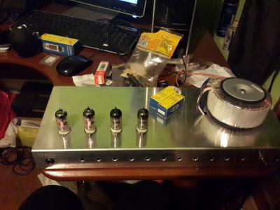

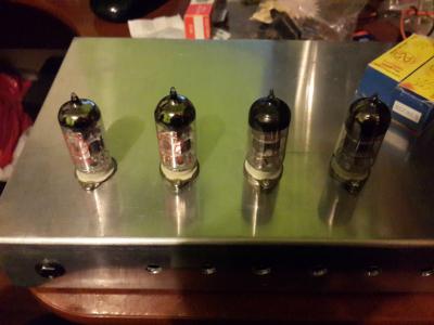

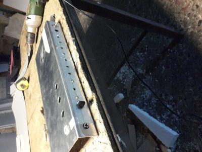

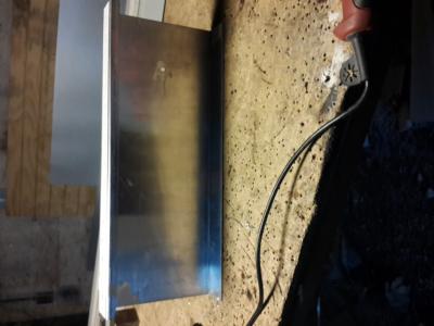

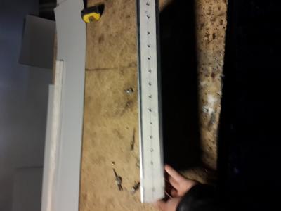

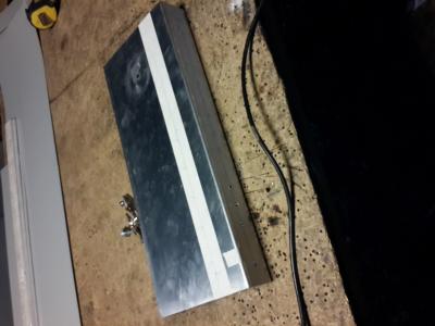

bueno aqui unos avances para este amplificador híbrido de 150w .. con preamplificador valvular clon de un soldano que postie mas arriba ..
ahora las fotos , en la semana muestro los avances y planeo hacer un video de el montaje completo del amplificador para aquellos que quieran hacerse uno .
la potencia la construiré con dos amplificadores tda7294 en configuración puente ...
