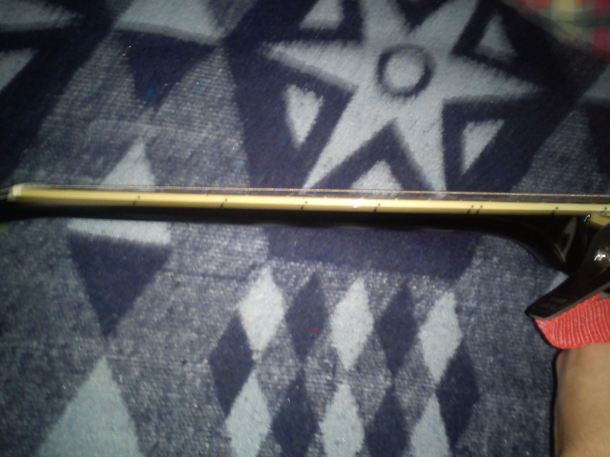

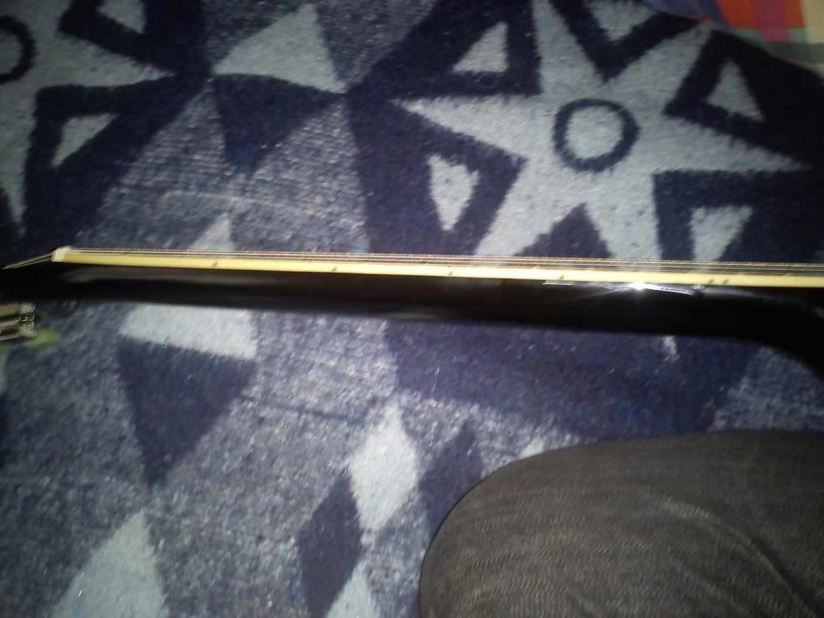

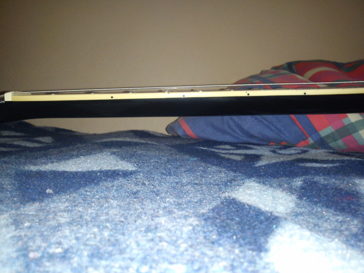

1. Si trato de tocar acordes con cejillas en los primeros trastes, tengo que presionar demasiado mi dedo índice, incluso más de lo que suelo presionar en mi guitarra criolla. Me cuesta no trastear cuando hago, por ejemplo, un FA mayor.
2. He notado que las cuerdas están muy pegadas a los primeros trastes y luego se van elevando hasta llegar al último traste. (ver fotos). Tal vez sea así en todas las guitarras, no sé... yo me baso en lo que he escuchado.
3. Por último, los humbuckers o pickup o como se llamen, están flojos, hasta el punto que puedo tocarlos y se mueven de tal forma que parecen un botón de lo suelto que están. (ver video)
Entonces, teniendo en cuenta lo que me habían comentado, esto no debería suceder. Me dijeron que era dificil trastear en una electrica porque la fuerza que debias ejercer sobre la cuerdas era casi nula. Y en mi caso me encuentro con unas cuerdas bastante dificiles de dominar y con elevacion desproporcional en relacion al mastil (muy pegadas en los primeros trastes y muy elevadas en los ultimos - ver fotos).
No sé si esto sea normal, o se deba a que el mástil esté torcido, dañado o 'descalibrado'. No estoy seguro de cúal es el termino correcto. Y cuando digo descalibrado , no me refiero a que las cuerdas estén desafinadas. Sino que me refiero a que el alma del mástil probablemente esté doblado.
Disculpen si lo que comento es una estupidez; no tengo demasiada experiencia y es mi primera guitarra eléctrica. Tal vez la elevación de las cuerdas varía según el tipo de guitarra. No sé...
Cabe destacar que la guitarra me llegó por correo, y no sé cómo la habrán tratado en el camino o si habrá sufrido golpes durante el trayecto.
Les dejo unas fotos para que comprendan mejor lo que les comento sobre la desviacion de las cuerdas y un video para que vean el humbucker flojo

Les dejo 2 fotos más

Lo de las pastillas es normal. Date cuenta que van sostenidas por esos tornillos que lleva en el centro de cada lado de la pastilla (en el marco), y con unos muelles debajo para permitir subir o bajar su altura.
Sobre el tema del mastil pulsa en el traste uno de la sexta cuerda y a la vez en el traste que coincide con la union del mastil con el cuerpo y en el traste siete deberia quedar entre el traste y la cuerda el sitio justo para que pase una cuerda del 0.9.
Si esto no es asi en tu guitarra y queda mas hueco o en su defecto la cuerda en ese traste siete se pega demasiado sin dejar ese hueco busca en el foro "ajuste del alma". Ta saldran hilos donde se explica como debe hacerse. Es una cosa que no se recomienda hacer si no estas seguro de lo que haces , ya que puedes dejarlo peor.

Si has medido con la cuerda del 0.9 en el traste 7 u 8, yo creo que el mastil esta correcto , o al menos aceptable.
Por lo tanto ese trasteo en los primeros trastes a no ser que estes acostumbrado a tocar muy fuerte viniendo de una clasica solo estaria justificado por algun traste desnivelado (mas alto que los otros). Pero eso si fuese solo en un traste puntual creo yo, pero siendo en todos.....
Por otra parte , en los trastes mas cercanos al mastil si que parecen altas las cuerdas en las fotos. Eso se bajaria del puente, pero cuanto mas las bajes mas facil que trasteen.
Una buena medida seria que hubiese 2 milimetros entre la sexta y lo alto del traste 12 , y 1.5 entre la primera (la mas fina) y ese traste 12. Medido desde la parte de abajo de la cuerda.
Esto son medidas de referencia, luego ya entra el gusto de cada cual y tambien que todas las guitarras no permiten las mismas alturas de cuerdas.

Entre la sexta y lo alto del traste 12 tengo casi 5 mm y entre la primera y el traste 12 tengo 3 mm. En otras palabras, duplican las medidas de referencia que me indicaste. :(

Intenté bajar la altura de las cuerdas desde el puente, tal como se explica en el video. Lo bajé tanto como pude, al punto que ya no podía seguir bajando.
El problema es que, aún así, midiendo la altura resultante en el traste 12 observo que en la cuerda 6 queda un espacio de 4.5mm aproximadamente... Y al estar tan ajustado el puente, trastea en los últimos trastes, por lo que me veo en la obligacion de desajustar un poco el puente, obteniendo una altura de 5mm en el traste 12 y de esta forma no trastea.
Según el video, la altura en la 6ta cuerda finalmente queda en 2mm y en mi caso, sólo logro, como mucho, hasta 4.5mm.
Como mencione antes, he dejado la altura de la primera y la sexta cuerda a unos 5mm (midiendo en el traste 12) y no trastea para nada.
Entonces, mi duda ahora es si es normal que quede ese espacio tan amplio o si tal vez mi problema ya no se debe al ajuste del puente sino a algo mas serio como un mastil o alma torcido...
