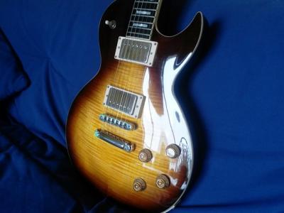

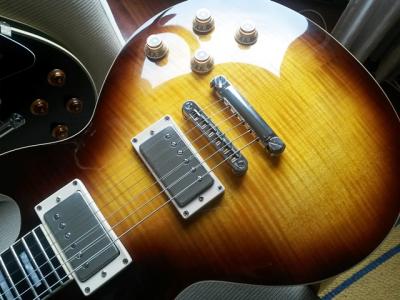

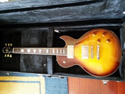

Buenos días, aunque no posteo mucho, voy a realizar un pequeño aporte de la cort que ha llegado a mis manos ayer.
Como hago con todas las guitarras que compro de segunda mano, las limpio, hidrato el mástil y cambio las cuerdas, de paso aprovecho para ver las pastillas que trae, el puente y demás.

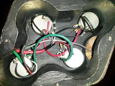

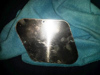

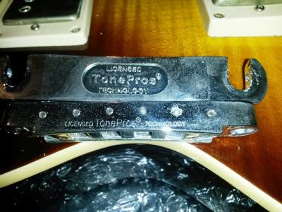

Este modelo trae tapa de arce bastante gruesa, puente Licencia Tonepros y el cordal igual. Las pastillas son de la casa (no ponen nada). El mueble es mástil encolado y todo caoba. El mástil es de dos piezas, la del final para la pala y luego el resto. Los potes (yo no entiendo mucho) son de 500 y no tienen marca pero al jugar con ellos se notan buenos cambios en el tono, parece que esta zona viene como apantallada o algo, incluso la tapa de plástico tiene como un papel metálico adosado. las incrustaciones en los trastes son nacaradas o perladas y están perfectamente ejecutadas. Y bueno, poco más que decir, está bien hecha, binding bien, uniones entre el cuerpo y el mástil bien, clavijero bien, tonalidades de pintura bien, tapa muy bonita, inclinación de la pala respecto al mástil perfecta y el ángulo del mástil respecto al cuerpo igual, perfecto.
Muy Muy contento con la nueva adquisición.
Os adjunto unas fotos para que veáis detallitos.
Saludos!

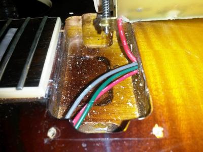

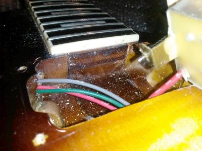

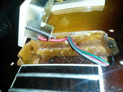

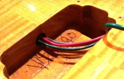

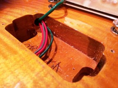

Perdona, llevo tiempo con ganas de este modelo pero me surgía la duda de si traía tapa de arce real. Había leído por ahí que lleva tapa gruesa de arce y una chapilla de flameado estética...
Dices que lleva una tapa gruesa pero por las fotos me da la sensación de que es todo caoba y la chapilla de décimas de mm flameada. Tienes una foto en la que se aprecie la unión arce-caoba?
Muchas gracias. ;)
uboat
por el 21/05/2015
A ver si en esta se ve bien, lo cierto es que me puse con la guitarra de noche y por eso la luz no es buena. Estoy valorando ponerle una 490r y una pearly gates en el puente y entonces le sacaré fotos de día.
Yo creo que lleva tapa de arce, pero es más, también creo que lleva al pegatina esa para el dibujo además de la caoba por el fondo, pero que me rectifiquen los que saben de maderas, pues yo no sé distinguirlas muy bien por ahora.
