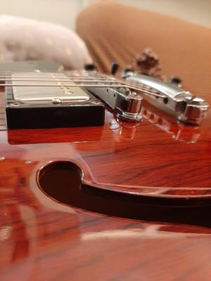

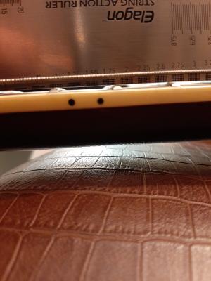

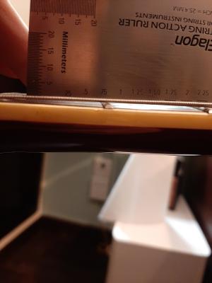

Con la regla no le veo que esté curvado.Adjunto fotos de ka altura en el traste 12,en el 1 y el puente.
