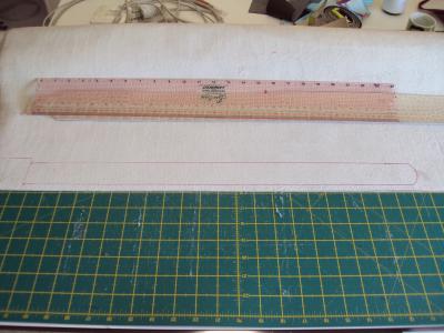

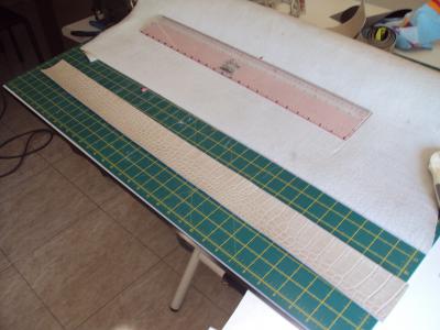

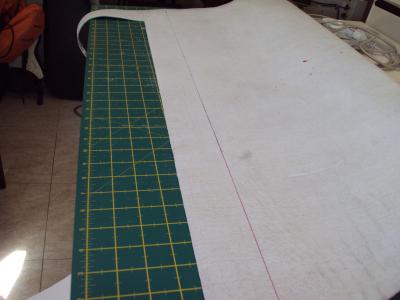

Primero cogeremos la piel y por debajo dibujaremos la forma de la correa.
Luego la cortamos.

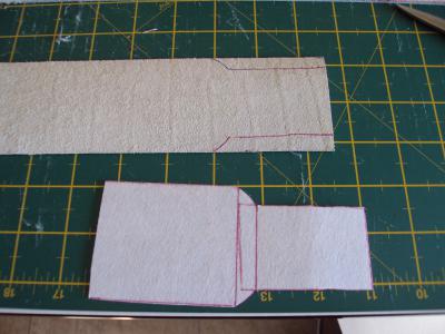

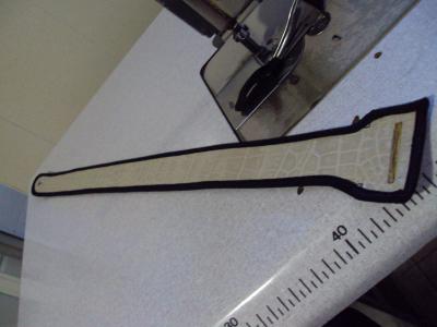

Luego haremos las formas a los extremos de las correas.
(Por cierto se me olvido algo importante ,hay que tener maquina de coser o conocer alguien que la tenga y pasarle el marron jejejeje¡)

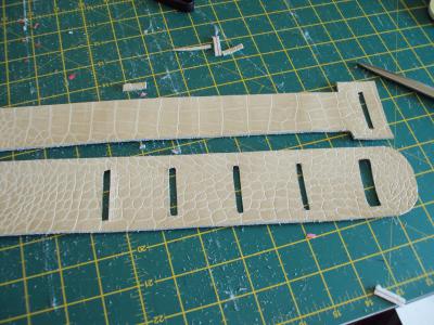

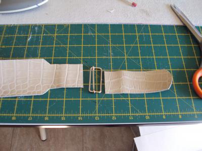

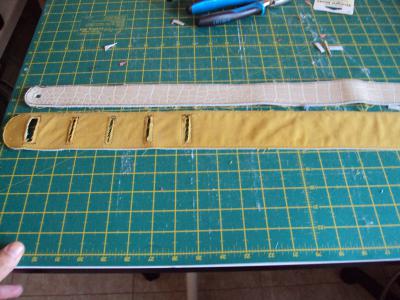

Seguimos con la otra parte de la correa,y hacemos las ranuras donde iran la otra parte metida.

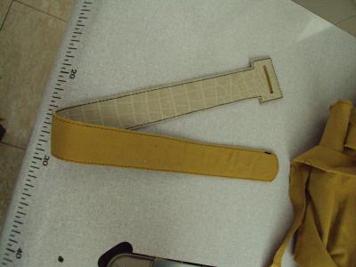

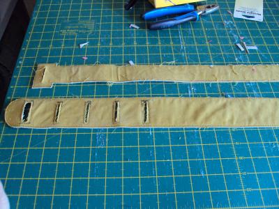

Ya tenemos las dos partes de la bandolera.Ahora coseremos la tela por debajo del cuero en las dos piezas.
IMPORTANTE que no sea una tela muy sedosa ,ya que cuando nos colguemos nuestra guitarra se escurrira muy facil por nuestro hombro y no la tendremos que colocar todo el rato.(No se si me he explicado bien.)
Yo escogeria una tela vaquera o similar,tampoco hace falta poner lija jejej.

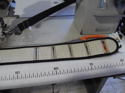

Ya falta poco¡¡¡¡¡¡¡¡¡casi esta¡¡¡

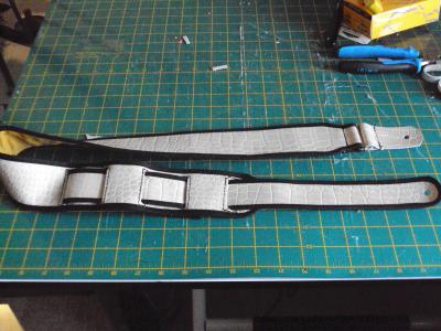

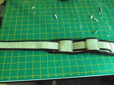

Ahora pondremos el bibo alrededor de nuestra correa.Yo tengo un embudo especial para bibear,pero no hace falta tenerlo, venden bibo para pornerlo a mano y solo hay que doblarlo y coserlo ,es muy sencillo.
Manu
por el 16/09/2013

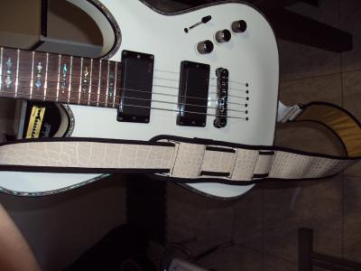

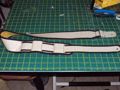

Pues ya la tenemos ,cosemos la anilla y montamos la Bandolera.
Manu
por el 16/09/2013

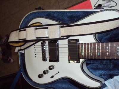

Bueno pues ya sabeis para gustos ,colores ,podeis escoger distinto tipo de colores de cuero y telas.
Como veis muy facil de hacer y economico ya que por una correa como esta de cuero te soplan 80 euretes, que podremos gastarlo en cervezas con nuestros compis de grupo.(Tambien con la parienta)
Espero que mi pequeño aporte le sirva a alguien.

Gracias compis ,la verdad es que ha quedado de lujo ,las fotos no le hacen justicias.
Importante el cierre ,creo que le pondre uno de seguridad que cuesta muy poco ,ya que me he llevado varios sustos y ya se me mello el nacar del borde de la guitarra.
