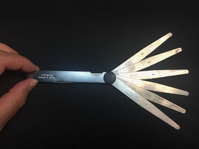

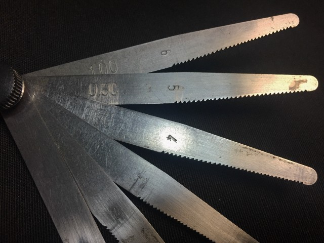

Si os sirve de ayuda os voy a poner unas fotos de un útil que me hice yo mismo para el tema de las cejuelas, cada uno tiene sus truquillos, pero a mi me va de lujo y es una solución no solo precisa sino muy barata, porque las limas, sobre todo si son de diamante....
Como podéis ver, son unas simples galgas calibradas en función del calibre de las cuerdas (no importa mucho si usáis 0.09 ó 0.10). Básicamente consiste en hacerle dientes con una lima de hierro triangular. Te lleva unas horas, no lo voy a negar, pero te hace la vida muuucho más fácil. Espero que os sirva.

#8 Buenísimo lo de las galgas, apuntado
