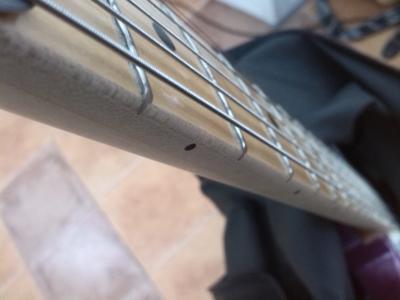

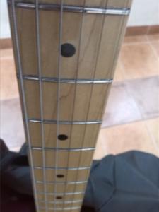

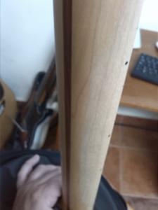

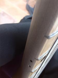

Para lijar el mástil, el cual recalco que lo lijo solo por los cantos con la intención de estrecharlo y un poco por la parte redondeada de atrás como si lo fuera a hacer en V, utilizo lijas de agua para piedra o hierro para también llevarme con la lija traste...Se empieza con lija grano 36...se sigue con un 60 ...luego grano 100aprox.... y así hasta el 400...o 600... no tiene por ´que ser exacto este numero depende del fabricante.
toucheggs Baneado
por el 06/03/2016
al lijar es importante hacer recto en pasadas desde los trastes 1...2.. hasta el 13...14 aprox... vereis que poco a poco la lija se va comiendo primero el barniz de fábrica y después empieza a comer madera y va saliendo polvillo... como dije empezar con lija de grano basto..36 o 40... e ir pasando a números mas altos para no quemar la madera y que cada vez sea mas fino y suave el acabado hasta dejarlo para barniz.
los punto del mástil por el canto que son los mismos que tiene por la cara, que en el traste 12 tiene dos puntos... esos punto por el canto se van poniendo ásperos al tacto y los trastes también se liman...

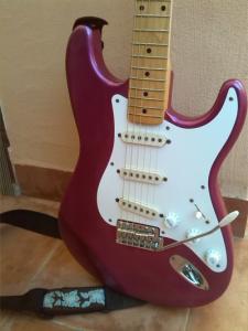

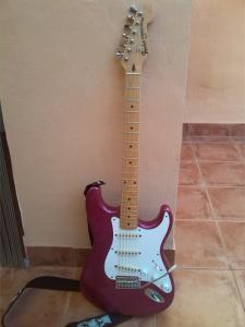

Decir que también la he pintado... 15 euros me ha costado la pintura bote en spray, Púrpura metalizado de calidad, el cuerpo es madera de fresno americano de dos piezas y estaba pintado natural a nitro así que le pinté sobre el natural. Compré el pickguard en Wallapop y las pastillas son grey bottom y el puente mexico deluxe.
