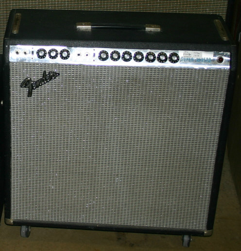

Yo tenía un combo Fender Super Reverb del 69 como el de la foto.
Pero no solo pesaba demasiado para transportarlo, sino que además se volvía extremadamente frágil una vez que se calentaban las válvulas, ya que tanto éstas como el resto de componentes recibían todas las vibraciones de los altavoces. No dejaba de darme problemas, y dejé de usarlo. Hasta que un día me decidí y lo convertí a cabezal.
Me compré una pantalla y a tocar!
Es mucho más fácil de transportar y desde entonces no ha vuelto a darme problemas. Eso sí, es recomendable pensar muy bien los pasos que vas a dar antes de cortar, y si es posible contar con la ayuda de algún amigo que tenga algo de idea de cómo trabajar con madera y sus herramientas.
