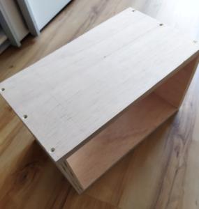

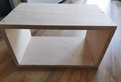

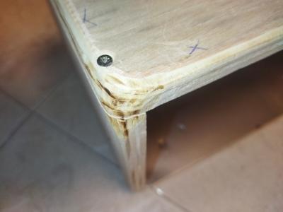

Bueno, pues ya está en marcha lo que a mí parecer es la parte más "sencilla" del proceso....
Montar la estructura, de madera....
Ahora toca ...redondear todas las esquinas y buscar con que forrarlo......

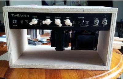

Por hoy ya, cerramos la sesión...
Visto que el chasis entra, en el que será  su nuevo hábitat....

Otro paso más,..

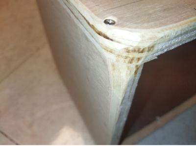

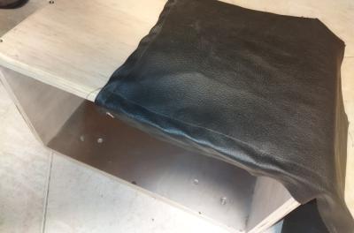

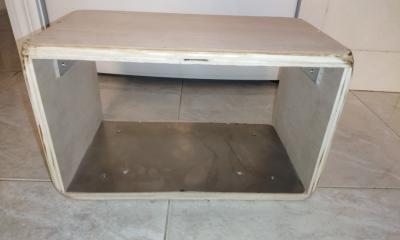

Hoy he podido, "redondear" o matar los cantos ...
Tambien había un trozo de.....no sé exactamente qué material es.....cuero desde luego no....skay o yo que sé cómo se llama....
La cuestión es que no queda mal.....no es el típico tolex pero tiene su cosa ....y no me parece que desentona......
También se puede apreciar que ya está puesta la chapa aislante, que "cerrará" el  Chasis ....
