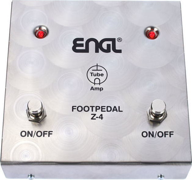

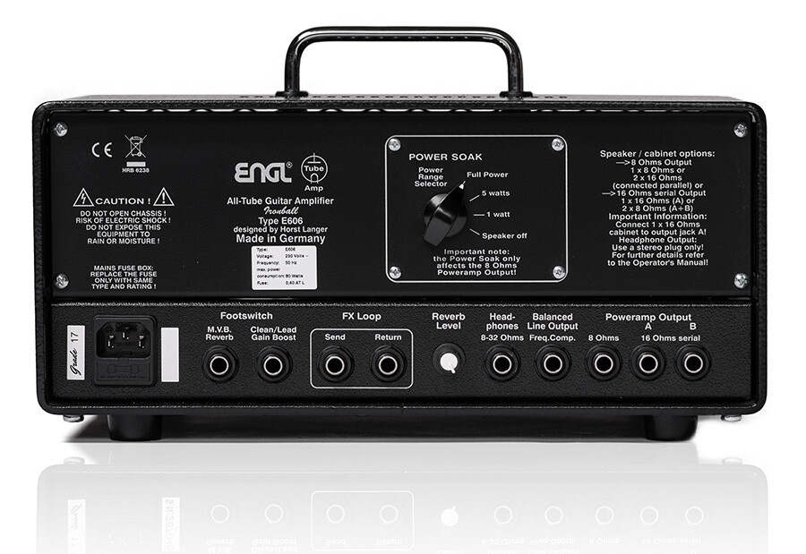

La duda que tengo ahora es un poco confusa pero espero que podais seguir ayudandome...pues me decidi por un ampli cabezal,el ENGL Ironball (estaba entre este y el PRS MT 15) bien,pues el ENGL tiene de pulsadores para su activación una reverb,un boost de ganancia (no de volumen) para ambos canales y lead/clean.
Para su manejo tendrias que tener dos pedales y de manera "oficial" ENGL te vende su pedal el Z4 para el boost y lead/clean
Como veis trae dos pulsadores,seria para el boost y el clean/lead ya que van en el mismo conector en el ampli (trae otro conector individual para activar o desactivar la reverb que ha de ser manejado por otro pedal).
Aqui el ENGL donde podeis ver los conectores del footswitch
¿Como demonios haria para poder configurar esto en el switcher programable si este solo me trae una entrada para cambio de canal del ampli y son dos (boost y clean/lead) las que se activan o desactivan?...mas luego otro para la reverb que trae el ampli...2 en total (3 en 2 conectores).
Siento si es confuso pero me he explicado lo mejor que he podido :si:
