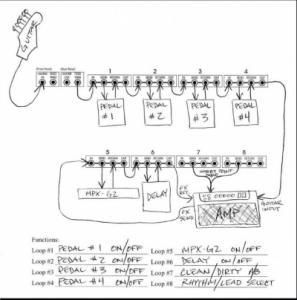

Otra opción, más cara, pero en mi opinión muchísimo más práctica, es tirar de rack tipo Voodoo Lab CGX más pedalera MIDI:
http://www.voodoolab.com/gcx.htm
Lo bueno es que con este sistema puedes tener todos los pedales guardados en un mueble rack (por ejemplo) y tirar sólo de un cable MIDI hacia la pedalera -bueno, más el del wah, volumen y afinador-. Además sí que puedes controlar el ampli, además de aparatos con conexión MIDI. También puedes conectar pedales por el loop de efectos, aunque lo malo es que el sistema es un poco rompecabezas, y si tienes, como yo, un sistema estéreo pues aún peor, pero se puede.
