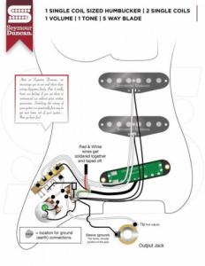

Hola, tengo una strato Lincoln Brewster, y el control de tono solo funciona para la pastilla del puente. Me gustaría saber si se puede modificar para que funcione para las tres pastillas.

Claro que si.
Sería Master Tone.
Mira haber en la red con este enunciado.
Es muy sencillo. Se conecta el tono antes del jack de salida o desde este.
Coje la señal del vivo desde el jack.
Por ejemplo.
Kenworht
por el 15/05/2020
El concepto Tono General, o Máster Tone Control, en inglés, quiere decir que afecta a todo. Esta posteriormente, a los selectores y potes de volumen.
Voy a buscar tu guitarra, que me estan diciendo que es una pieza hermosa..
kaskosu
por el 15/05/2020
No encuentro el diagrama exacto de tu guitarra, pero creo que lleva volumen, un tono y un Booster de medios, ¿Puede ser? Es lo que tienen las signatures.
Te paso el esquema de SD. Simplemente ignora el Booster de medios en el esquemaz no lo toques y cambia el tono de la pastilla del puente siguiendo este esquema.

Carteyano
por el 16/05/2020
Adjunto foto del esquema en cuestión, a ver si alguien me dice que cables tengo que soldar.
Carteyano
por el 18/05/2020
Alguien que me confirme si el cable blanco que va desde el tono al selector es el que debo de soldar junto al amarillo del volumen.
kaskosu
por el 18/05/2020
#8 me parece que si. Lo sueltas del selector y lo juntas en la patilla del pote de volumen.
Carteyano
por el 18/05/2020
Lo mismo da en la patilla del pote que en el selector no?
kaskosu
por el 18/05/2020
Si, suelta donde está y suelda al lado.
Carteyano
por el 19/05/2020
Pues hecho y funcionando, y eso que le tengo verdadero pánico al soldador.
