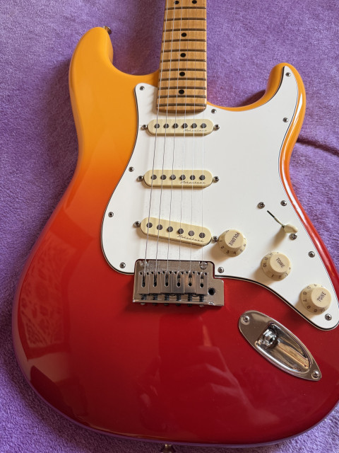

Hola a todos y disculpad si esto se ha aclarado antes.
A raíz de un video en el que se recomienda que la pastilla del puente y la central compartan el pote de tono, me ha surgido la duda, porque en mi strato, las que comparten pote son la del mástil y la central, mientras que la del puente tiene su propio pote.
¿Alguna de las dos opciones es más recomendable, o a efectos prácticos da igual?
Gracias!
Solución elegida por el creador del hilo (xisco)
N456M
por el 17/07/2025
Por gustos.
Los potenciometros de tono son un sistema de filtro de pasa-bajos. Cuando oscureces el tono recorta agudos en la parte alta del espectro. Cuando Leo Fender diseño la strato con 3 posiciones puso filtro solo en las de arriba porque pensaba que para tocar country cuanto mas agudo mejor en la del puente. Es una pastilla diferenciada. Cuando pusieron el sector de 5 con el mismo esquema se soldaron unos cables y apañado, no tocaron más y quedo el esquema clasico. No hubo mucho mas.
Tu guitarra lleva un mod simplemente para darle control de tono individual a esa pastilla. Lo único que esa conexion reste algo de mínimo de twang que no se suele percibir mucho.
Tambien se le puede poner también hacer otro agujero si hay espacio y colocar un pote a cada pastilla y hace hacer algo más cercano a los controles de una Gibson.
Es lo bueno de la strato, calientas el soldador, levantas la el cubre y puedes dejar aquello con más botones que la cabina de un Airbus o todo lo contrario.
